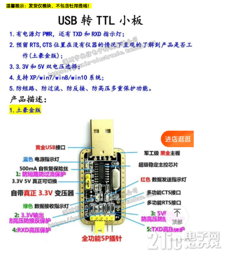

 楼主| c17 发表于 2022-12-31 19:43 | 显示全部楼层
硬件连接
使用时,注意观察指示灯可以更直观的知道发送与接收过程。
接线如下:

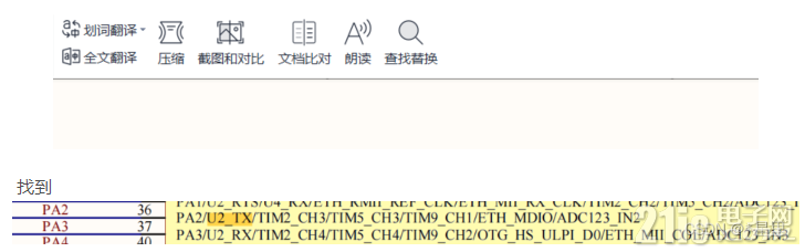

 楼主| c17 发表于 2022-12-31 19:47 | 显示全部楼层
如USART2
打开芯片原理图 在io口区域选择
 楼主| c17 发表于 2022-12-31 19:48 | 显示全部楼层
查找输入U2_TX U2_RX就可以找到USART2对应的IO口
其他USART 按此原理就可以寻找到
