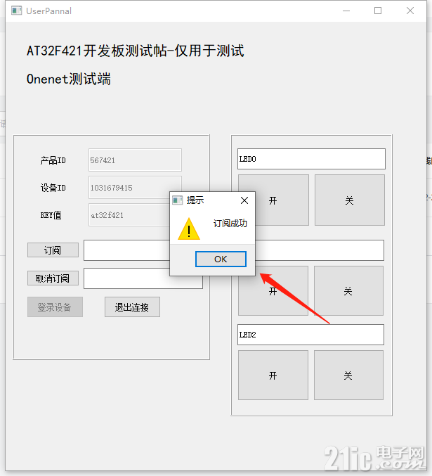

AT32F421开发板测试:
主题:测试开发板连接OneNet平台进行远程控制LED
工具:AT32F421开发板,ESP8266模块,杜邦线,PC测试端(在附件中)
步骤:
1.      先在OneNet平台下注册一台设备,并创建设备下面的两个产品
2.      使用测试客户端登录开发板设备,然后订阅LED0,LED1,LED2三个TOPIC。

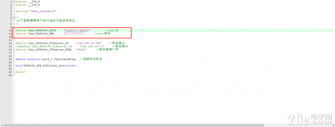

3.      退出客户端,修改开发板程序,主要修改WIFY的帐号和密码,还有设备信息
4.      ESP8266连接开发板串口2,运行开发板程序,红灯亮表示检测ESP8266成功,黄灯亮表示WIFY连接成功,绿灯亮表示服务器连接成功。三个灯全部闪烁代表连接失败。三个灯全部关闭,代表通讯成功,等待接收服务器数据。

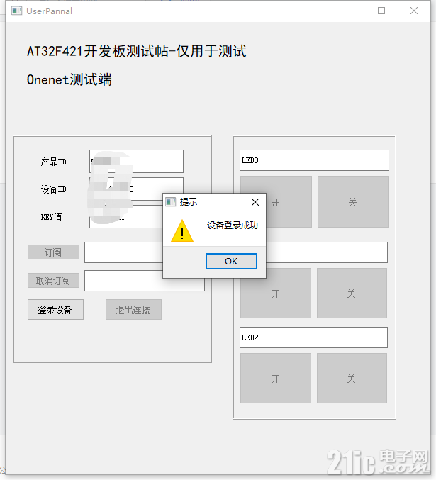

5.客户端登录并进行远程控制
