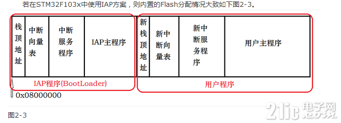

STM32F103ZET6的启动方式有三种:内置FLASH启动、内置SRAM启动、系统存储器ROM启动,通过BOOT0和BOOT1引脚的设置可以选择从哪中方式启动,这里选择内置的FLASH启动。其FLASH的地址为0x08000000—0x0807ffff,共512KB,这些都能从芯片数据手册中直接得到。而这里首要的一个问题是中断的问题。正常情况下发生中断的过程为:发生中断(中断请求),到中断向量表查找中断函数入口地址,跳转到中断函数,执行中断函数,中断返回。也就是说在STM32的内置的Flash中有一个中断向量表来存放各个中断服务函数的入口地址,内置Flash的分配情况大致如下图2-1。

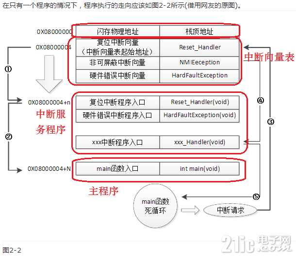

在内置的Flash里面添加一个BootLoader程序,BootLoader程序和user application各有一个中断向量表,假设BootLoader程序占用的空间为N+M字节,则程序的走向应该如图2-2所示(借用网友的原图并做改动,其中虚线部分为原图步骤④⑤的走向,本人改为指向灰色部分)。

上电初始程序依然从0x08000004处取出复位中断向量地址,执行复位中断函数后跳转到IAP的main(标号①所示),在IAP的main函数执行完成后强制跳转到0x08000004+N+M处(标号②所示),最后跳转到新的main函数中来(标号③所示),当发生中断请求后,程序跳转到新的中断向量表中取出新的中断函数入口地址,再跳转到新的中断服务函数中执行(标号④⑤所示),执行完中断函数后再返回到main函数中来(标号⑥所示)。
 楼主| 等你下课 发表于 2023-1-15 23:35 | 显示全部楼层
对于步骤④⑤,网友认为是:“在main执行的过程中,如果CPU得到一个中断请求,PC指针仍强制跳转到地址0x08000004中断向量表处,而不是新的中断向量表,如图标号④所示,程序再根据我们设置的中断向量表偏移量,跳转到对应中断源新的中断服务程序中,如图标号⑤所示”。我对此的理解是:“当发生中断后,程序从0x08000004(旧)处的中断向量表中得到相应的中断服务函数入口地址,继而跳转到相应的中断服务程序”。但是旧的中断向量列表里边存放的是IAP程序中断函数的入口地址,它是如何得到user程序中断函数的入口地址呢?所以我觉得此种说法是错误的。“当发生中断时PC指针强制会跳转到0x08000004处”这种说法并没有错,只是忽略了后续的一些知识要点而导致这个说法出现矛盾。
 楼主| 等你下课 发表于 2023-1-15 23:40 | 显示全部楼层
对于步骤④⑤我认为的是,在main函数的执行过程中,如果CPU得到一个中断请求,PC指针本来应该跳转到0x08000004处的中断向量表,由于我们设置了中断向量表偏移量为N+M,因此PC指针被强制跳转到0x08000004+N+M处的中断向量表中得到相应的中断函数地址(待求证),再跳转到相应新的中断服务函数,执行结束后返回到main函数中来。

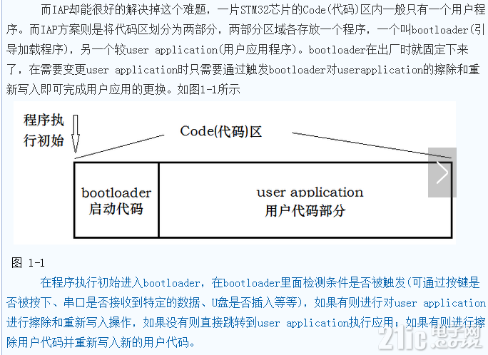

IAP流程描述:
1、IAP的bootloader引导程序
IAP在应用中编程,可以拓展成远程网络更新应用固件。
片内的flash,至少划分成2个分区,对应至少两个完整的程序;
低地址分区端推荐放入IAP程序==bootloader引导程序(这里边的手段可以是串口、网络等不同的方式),高地址分区端推荐烧写app固件。

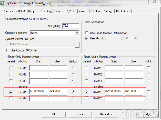

其中,app应用固件的分区地址:
  1. #define USER_FLASH_FIRST_PAGE_ADDRESS 0x08009000
 楼主| 等你下课 发表于 2023-1-15 23:48 | 显示全部楼层
app应用固件
需要两处的更改,不然错误未知
IROM设置如图:

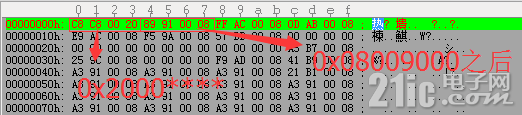

查错:
如果做了上边的工作,IAP依然无法顺利执行跳转至app应用程序,可以查看.map和.bin文件,确定是否如实的改变的中断向量表的偏移和栈顶指针,如图:
 楼主| 等你下课 发表于 2023-1-15 23:51 | 显示全部楼层
.bin文件:
可以看到,主栈顶MSP地址=0x2000C8C8、reset_handler地址=0x08009189
