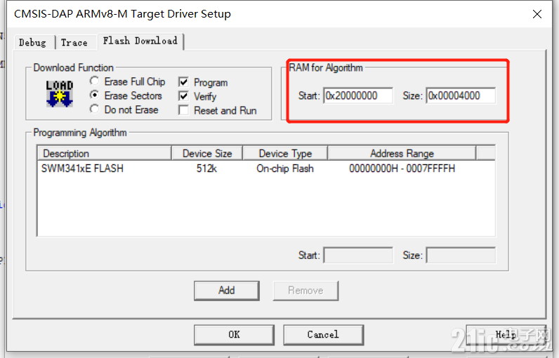

我使用DAPLink 下载提示如图

华芯微特FAE 发表于 2023-2-6 09:19 | 显示全部楼层
天奕 发表于 2023-2-5 20:46
点击下载就提示这个
Jlink,您参照附件的方法试试看DAPLink,您参照下图改下Size的大小试试看

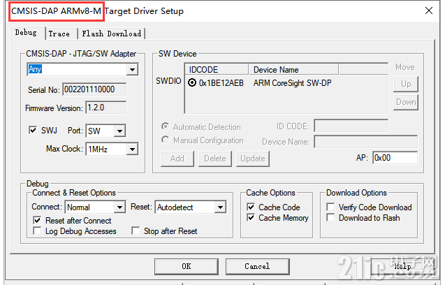

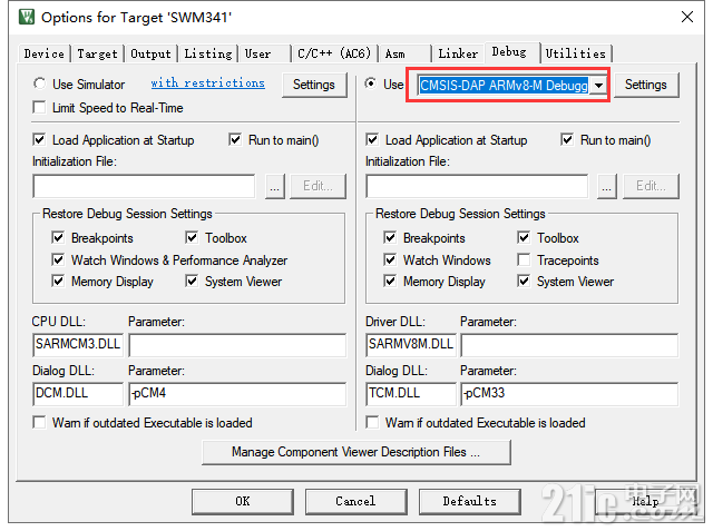

XIVN1987 发表于 2023-2-6 10:29 | 显示全部楼层
SWM341 是 Cortex-M33 内核,属于 ARMv8-M 架构,,所以调试器要选 CMSIS-DAP ARMv8-M Debugger,不能选 CMSIS-DAP Debugger
