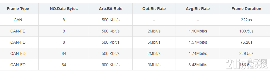

heimaojingzhang 发表于 2023-3-7 11:15 | 显示全部楼层
CAN与CAN-FD 性 能 对 比
keaibukelian 发表于 2023-3-7 11:39 | 显示全部楼层
CAN-FD 通过改变帧结构和提高位速率等方法成功的把数据传输速率提高到了5Mbit/s
