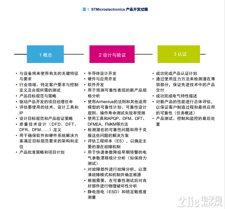

2.1 STMicroelectronics 标准开发过程
STMicroelectronics(ST)服务于四个工业领域:
• 标准产品。
• 汽车产品:ST 汽车产品符合 AEC-Q100 标准。它们将接受特定的压力测试和处理指令,以达到要求的质量级别和产品稳定性。
• 汽车安全:汽车领域的一个子集。ST 以 ISO 26262 道路车辆功能安全标准为参考。ST 支持客户查询产品故障率和 FMEDA,为使硬件系统符合既定安全目标提供支持。ST 提供可安全应用于预定用途的产品,与客户一起分析任务资料,采用常用方法并为残余风险制定对策。
• 医用品:ST 遵守适用的医用品规范,并在产品的开发中严格执行这一标准。
STMicroelectronics 产品开发过程符合 ISO/TS 16949 标准,且这一标准专用于将客户说明和市场或工业领域要求转化为半导体器件及其所有相关元件(封装、模块、子系统、应用、硬件、软件和文档)的相关活动,符合ST内部程序并能使用 ST 内部或分包技术进行制造。
图 1 xxx 是对意法半导体产品开发过程的总结。

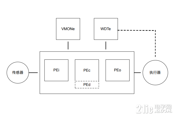

3.2.1 合规项的定义
根据 IEC 61508:1 第 8.2.12 款,合规项是按照 IEC 61508 系列条款声明的任何项目(例如元件)。在其开发结束时,其用户必须通过安全手册对其进行描述。
在本文档中,合规项被定义为包含一个或两个 STM32 微控制器(MCU)的系统(参见图 2)。通信总线直接或间接连接到传感器和执行器。
图2.合规项的定义
为保证 STM32G0 Series 的功能(外部存储器、时钟石英等)或其安全性(例如,外部看门狗、电压监控器),需 要其他可能与合规项有关的元件(例如,外部硬件元件)。
定义的合规项可按照 IEC61508-4 第 3.4.5 款分类为“元件”。

在 1oo1 参考架构(如下文图 3 所示)中,通过 STM32G0 Series 内部处理(已实现安全机制)和外部处理 WDTe与 VMONe 的组合来保证合规项的安全完整性。
1oo1 参考架构的目标是 SIL2。
图3.1oo1 参考架构
