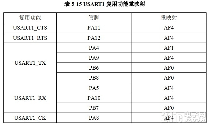

但这时在想,如果其他IO也复用为USART1的引脚呢,比如PA4\PA5,PB6\PB7也同时配置为复用功能,并且都复用为USART1。
  1. void UART_GPIO_Config(USART_Module* USARTx)
  3.     GPIO_InitType GPIO_InitStructure;
  4.     if (USARTx == USART1) {
  5.         RCC_EnableAPB2PeriphClk(RCC_APB2_PERIPH_AFIO | RCC_APB2_PERIPH_GPIOA | RCC_APB2_PERIPH_GPIOB, ENABLE);
  6.         /* Tx--PA9  Rx--PA10 */
  7.         GPIO_InitStruct(&GPIO_InitStructure);
  8.         GPIO_InitStructure.Pin            = GPIO_PIN_9 | GPIO_PIN_10;
  9.         GPIO_InitStructure.GPIO_Mode      = GPIO_Mode_AF_PP;
  10.         GPIO_InitStructure.GPIO_Slew_Rate = GPIO_Slew_Rate_High;
  11.         GPIO_InitStructure.GPIO_Alternate = GPIO_AF4_USART1;
  12.         GPIO_InitPeripheral(GPIOA, &GPIO_InitStructure);
  13.         /* Tx--PA4  Rx--PA5 */
  14.         GPIO_InitStructure.Pin            = GPIO_PIN_4;
  15.         GPIO_InitStructure.GPIO_Alternate = GPIO_AF1_USART1;
  16.         GPIO_InitPeripheral(GPIOA, &GPIO_InitStructure);
  17.         GPIO_InitStructure.Pin            = GPIO_PIN_5;
  18.         GPIO_InitStructure.GPIO_Alternate = GPIO_AF4_USART1;
  19.         GPIO_InitPeripheral(GPIOA, &GPIO_InitStructure);
  20.         /* Tx--PB6  Rx--PB7 */
  21.         GPIO_InitStructure.Pin            = GPIO_PIN_6 | GPIO_PIN_7;
  22.         GPIO_InitStructure.GPIO_Alternate = GPIO_AF0_USART1;
  23.         GPIO_InitPeripheral(GPIOB, &GPIO_InitStructure);
  24.     }
  25. }
这个时候有趣的现象出现了,PA9、PA4、PB6 三个复用输出功能,同时复用到了USART1--Tx。
而PA10、PA5、PB7三个复用输入功能,只有一个(PA10)复用到了USART1--Rx。
根据目前测试现象猜测,针对N32G43x系列(拥有独立GPIOx_AFL/GPIOx_AFH寄存器的系列),外设引脚重映射:
如果作为输出功能,一个外设输出可以映射到多个IO;
如果作为输入功能,一个外设只能映射到一个IO(避免输入信号冲突)。
(如果有错误,欢迎指出共同讨论~)

 楼主| Afanx 发表于 2023-4-4 15:30 | 显示全部楼层
nawu 发表于 2023-4-3 15:54
请问楼主可以同时在三个引脚上检测到相同的数据吗
是的,用逻辑分析仪在三个串口发送引脚检测到相同的波形
