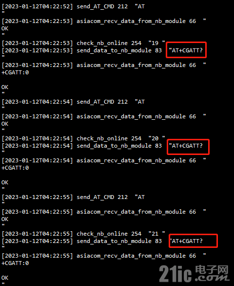

实验操作方法
1  如下图,使用国民开发板N32G43XCL-STBLPUART PA3作为RXPA4作为TX,串口连接nB模组。nb模组 5v6v供电开机,开发板连接JLINK上电,电脑上打开J-LinkRTT Viewer ,可以看到在不停的输出日志,如果业务完成,会自动停止输出日志。

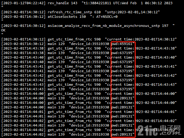

2  如下图,是sntp协议通信过程运行日志,在成功获取到sntp网络时间后,更新到本地rtc时间后。更新前的rtc时间是2023-01-124,更新后的rtc时间是2023-02-279点。
3 2成功之后,会根据当前网络时间自动计算一个验证码,也可以通过按下开发板上的按键KEY2(PA5 ),每按下一次都会计算一次,可以在各个时间查看计算出的验证码,用于跟windlows电脑上计算出的验证码比对。
下图为mcu计算出的验证码,注意,因为步长设置为1分钟,所以每一分钟内计算出的验证码相同
下图为电脑上计算的验证码,双击运行TOTP.exe,可以看到在同一分钟内计算出的验证码跟mcu一致
