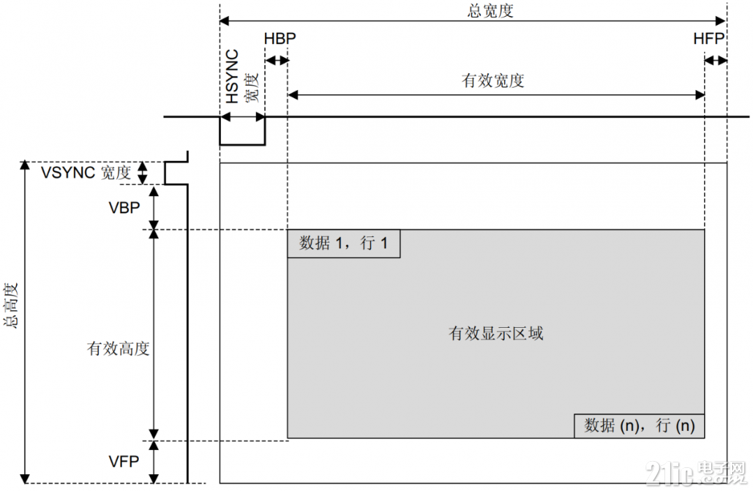

LCDC外设允许用户连接任意显示器尺寸,总宽度可达1024像素,总高度可达1024行。图中说明了完全可编程的时序和分辨率。
图中各参数分别对应LCD_InitStructure结构体中各参数配置。
LCD_InitStructure LCD_initStruct;
    LCD_initStruct.ClkDiv = 8;               //取值范围2--65
    LCD_initStruct.Format = LCD_FMT_RGB888; // LCD_FMT_RGB565LCD_FMT_RGB888LCD_FMT_SRGB565LCD_FMT_SRGB888
    LCD_initStruct.HnPixel = LCD_HDOT;      // 水平方向像素个数,最大取值1024
    LCD_initStruct.VnPixel = LCD_VDOT;      // 垂直方向像素个数,最大取值1024
    LCD_initStruct.Hfp = 5;        // horizonal front porch,最大取值64
    LCD_initStruct.Hbp = 40;       // horizonal back porch, 最大取值256
    LCD_initStruct.Vfp = 8;        // vertical front porch, 最大取值64
    LCD_initStruct.Vbp = 8;        // vertical back porch 最大取值256
    LCD_initStruct.HsyncWidth = 5; // HSYNC低电平持续DOTCLK,最大取值256,至少比Hbp1
    LCD_initStruct.VsyncWidth = 5; // VSYNC低电平持续个行时间,最大取值256,至少比Vbp1
    LCD_initStruct.DataSource = (uint32_t)LCD_Buffer; // 显示数据地址
    LCD_initStruct.Background = 0xFFFF;                // 背景颜色
    LCD_initStruct.SampleEdge = LCD_SAMPLE_FALL;      // 屏幕在DOTCLK的哪个边沿采样数据:LCD_SAMPLE_RISELCD_SAMPLE_FALL
    LCD_initStruct.IntEOTEn = 0;                       // 传输完成中断使能
    LCD_Init(LCD, &LCD_initStruct);

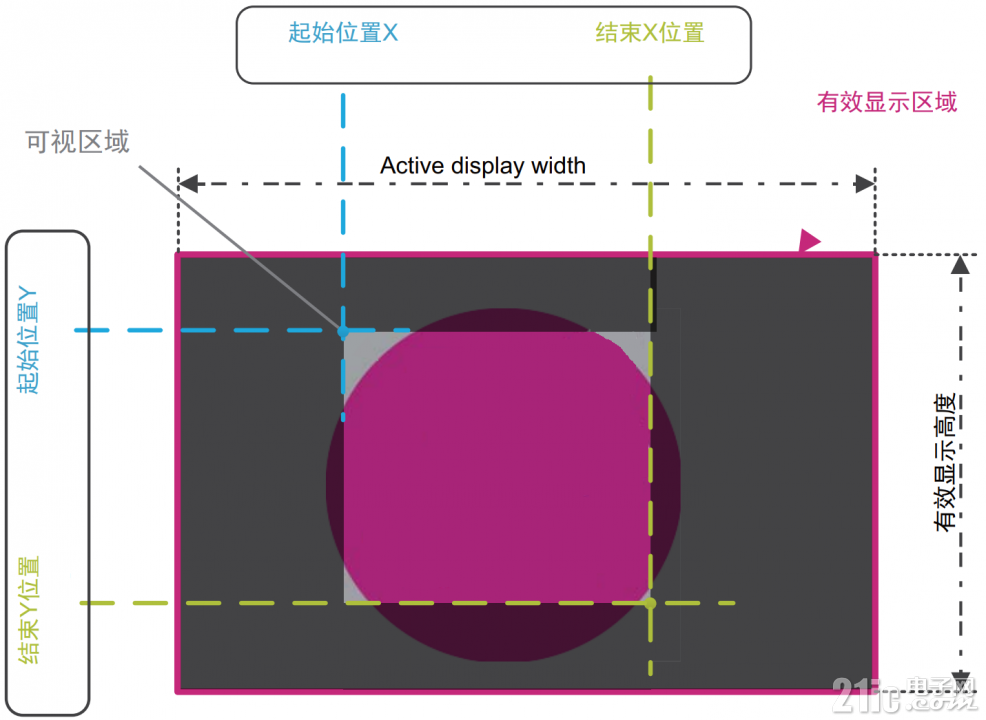

5.灵活的窗口位置和尺寸配置
每个图层都可在运行时进行定位和调整大小,并且必须位于有效显示区域内。可编程的图层位置和尺寸定义了一行中的第一个/最后一个可见像素和窗口中的第一个/最后一个可见行。它可以显示完整图像(所有有效显示区域)或仅显示图像帧的一部分。图示了一个小窗口,其中只显示图像的一部分,而其余区域不显示。
    LCD_LayerInitStructure LCD_layerInitStruct;
    LCD_layerInitStruct.Alpha = 0xFF;
    LCD_layerInitStruct.HStart = 0;
    LCD_layerInitStruct.HStop = 127;
    LCD_layerInitStruct.VStart = 0;
    LCD_layerInitStruct.VStop = 127;
    LCD_layerInitStruct.DataSource = (uint32_t)LCD_Buffer1;
    LCD_LayerInit(LCD, LCD_LAYER_1, &LCD_layerInitStruct);
