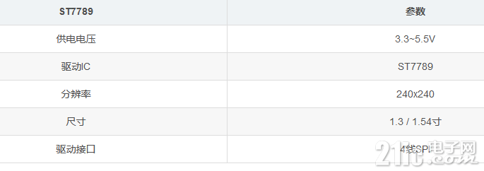

       市面采用ST7789驱动IC的屏幕不算少见,本人有幸使用过的屏幕中有一款1.3寸和一款1.54寸的屏幕驱动芯片为ST7789,两者的分辨率均为240x240,网上搜集加上自己编写以及移植整理有stm32f10x、stm32f407、arduino、stc89c516、ESP32等单片机代码,需要整理好的代码可以在评论区留言或私信邮箱!

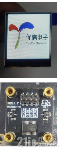

综合了解并观察屏幕一下的一些参数之后开始进行驱动。
       硬件接口使用的 2.54mm 间距的排针接口,这使用杜邦线进行连接,需要设计到自己的PCB上高度也是刚好匹配上面的铜柱做定位使用的。

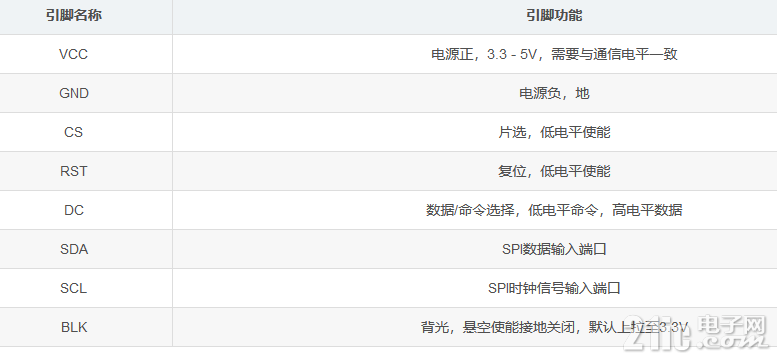

产商在屏幕设计上添加了3.3V稳压芯片以及电平转换芯片,使得这款原本3.3V供电的裸屏可以兼容5V和3.3V的单片机,这也意味着arduino和51单片机的用户也可以驱动这款屏幕了,虽然51单片机性能很一般但总比不能驱动的好。
       最后了解各个引脚功能之后就可以开始进行驱动
 楼主| 发GV第几啊 发表于 2023-3-30 16:48 | 显示全部楼层
stm32驱动
引脚接线
       代码方面先按照下表接好线烧录程序之后再对代码移植的关键部分进行说明
   BLK背光引脚不用可以悬空不接
       默认的代码烧录进行之后显示上面图片中大大的 优信电子**,先把示例代码驱动起来,如果示例代码驱动不起来先检查一下接线供电方面的问题,不然后面代码改了半天没有用找问题就和我刚驱动的时候一样头皮发麻。
