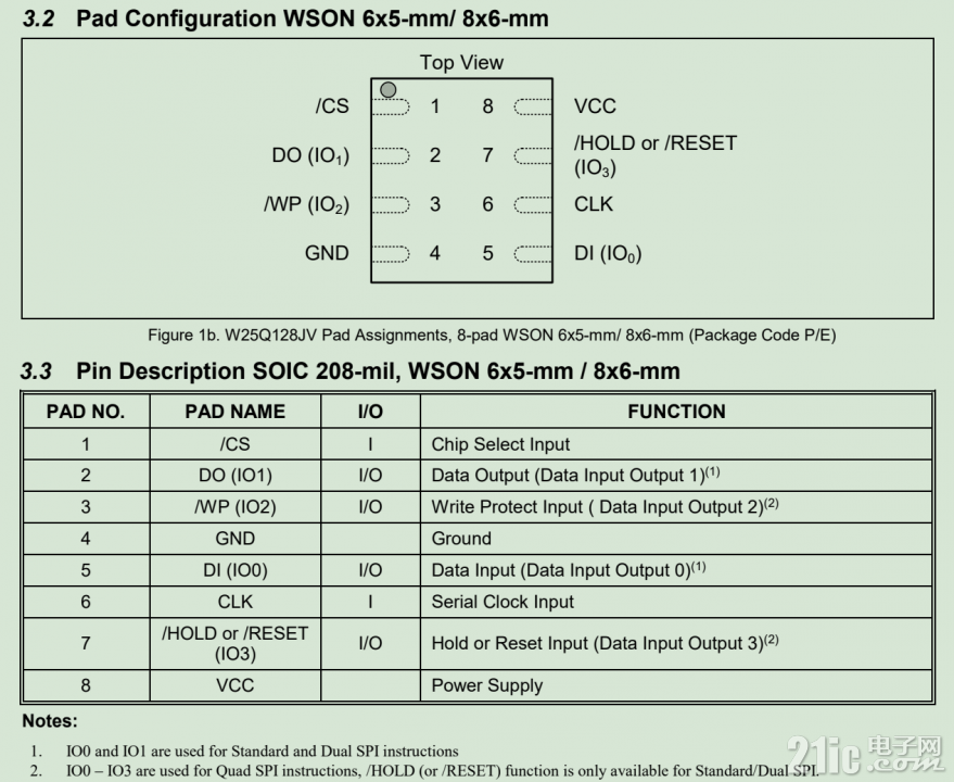

开发板上预置了一片W25Q128Flash芯片,128MBit,可以通过标准/两线/四线SPI控制,W25Q128的资料:
W25Q128fv管脚如上,作为标准SPI控制时,DO管脚为MISO,D1管脚为MOSI,/CS为片选NSS,CLK为时钟信号线。/WP为写保护管脚,/HOLDor
/RESET为保持或复位引脚(通过寄存器配置)。

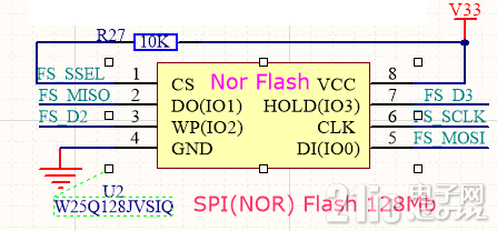

主板原理图中,与W25Q128芯片相关的部分:

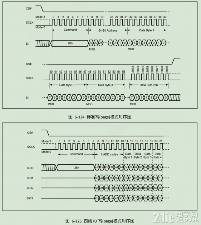

下面是读写时序:
程序中使用四通道SPI指令操作Flash。W25Q128JV在使用“快速读取四通道输出”等指令时支持四通道SPI操作 (6Bh)”和“快速读取四通道I/O (EBh)”。这些指令允许数据传入或传出 设备的速度是普通串行闪存的四到六倍。使用四通道SPI指令时,DI和 DO引脚变成双向IO0和IO1,带有附加I/O引脚:IO2、IO3。
需要注意的是,在进行写操作之前,需要先进行擦除处理。不执行擦除处理,写操作会出错。

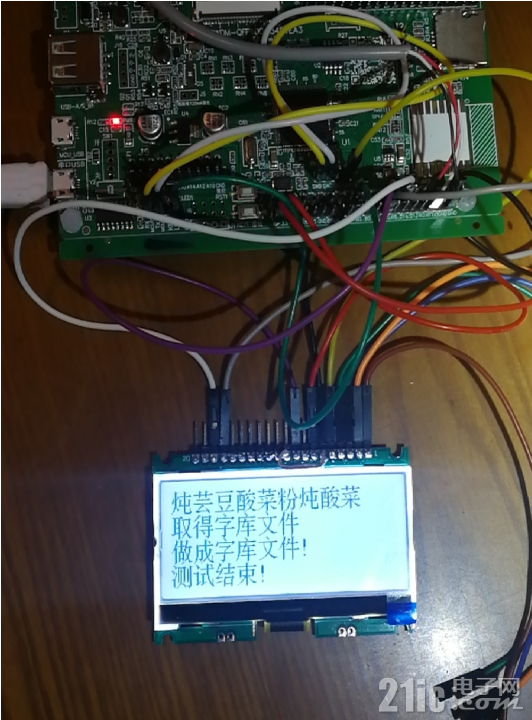

读取字库点阵信息处理中,我利用M9,M10、M15,D14作为接口,与LCD上自带的字库ROM连接。没有用SPI模式,是因为改造之做过的程序,这样改动量少。
// 字库 I2C LCD接口
#define Rom_IN   PIN9  // 棕色 字库 IC 接口定义:Rom_IN 就是字库 IC 的 SI*/ M9
#define Rom_OUT  PIN10  // 橙色 字库 IC 接口定义:Rom_OUT 就是字库 IC 的 SO*/ M10
#define Rom_SCK  PIN15  // 蓝色 字库 IC 接口定义:Rom_SCK 就是字库 IC 的 SCK*/ M15
#define Rom_CS   PIN14  // 绿色 字库 IC 接口定义 Rom_CS 就是字库 IC 的 CS#*/  D14
通过程序验证拷贝过来的字库,发现16位的ASCII字符好像有点问题,但汉字正常。已经达到可以使用的地步了。LCD自带的字库是包含了ASCII和汉字的,有16X16,16X24,24X24,32X32等点阵数据,使用方便。使用的是24位地址,相当于占用的空间为16M,刚好就是W25Q128的容量。
实际测试过程比较一言难尽,比较繁琐,只选一个片段截图演示:
可以看到,未使用LCD字库,只用Flash作为字库,能正常显示汉字。说明可以用外置Flash作为字库使用。
另外说一下,从LCD复制字库点阵数据到W25Q128,需要几个小时的时间。如果出去验证代码以及log输出调试代码,应该会节省些时间。
