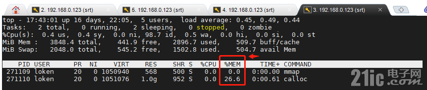

然后 就调 _st_stack_new() 函数 来申请内存。在 讲 _st_stack_new 函数的内部逻辑 之前,先普及一下 mmap 跟 calloc 的区别。
mmap 的一个常见的用法,是把文件映射到内存,例如把 2G 的大文件映射到内存,然后写内存就相当于写文件,但是并不会占用 2G 的物理内存。mmap 他这个映射是虚拟的,如果不使用文件映射,可以把 fd 设置为 -1 就是 匿名映射。而 calloc 函数申请的是实实在在的物理内存,物理内存的使用量会增加。
 楼主| 9dome猫 发表于 2023-4-21 12:13 | 显示全部楼层
mmap 例子:
#include <unistd.h>
#include <sys/mman.h>
int main() {
    void* vaddr = mmap(NULL, 1024 * 1024 * 1024 * 1, PROT_READ | PROT_WRITE, 34, -1, 0);
    sleep(600);
    return 0;
 楼主| 9dome猫 发表于 2023-4-21 12:15 | 显示全部楼层
calloc 例子:
#include <unistd.h>
#include <stdlib.h>
int main() {
    void* vaddr = calloc(1, 1024 * 1024 * 1024 * 1);
    sleep(600);
    return 0;
 楼主| 9dome猫 发表于 2023-4-21 12:18 | 显示全部楼层
执行命令编译:
gcc -o calloc calloc.c
然后用 top -p 100054 查看指定进程的情况,如下图:

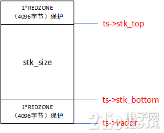

2,用 _st_new_stk_segment 来申请栈的实际内存,_st_new_stk_segment 函数比较简单,就是对 mmap 封装一下。
// REDZONE 等于一个内存页大小
ts->vaddr_size = stack_size + 2*REDZONE + extra;
ts->vaddr = _st_new_stk_segment(ts->vaddr_size);
st_thread_create() 函数传给 _st_stack_new() 函数的 stack_size 参数是 65536 ,也就是 64 字节,但是不会立马使用 64 kb 的物理内存,因为用的是 mmap。不是 calloc。注意,实际上 他还加了 2*REDZONE,多了两个内存页大小。为什么要冗余两个内存页大小,请看文章《ST源码分析-内存保护》。
 楼主| 9dome猫 发表于 2023-4-21 12:22 | 显示全部楼层
_st_free_stack 的逻辑本文不会讲解太多,因为这是入门教程,第一次调 _st_stack_new() 是不会跑进去 _st_free_stack 条件的,不会跑进去的逻辑本文不会讲解太多,力求简单。
_st_stack_new 运行后之后,整个栈内存的结构是这样的...
