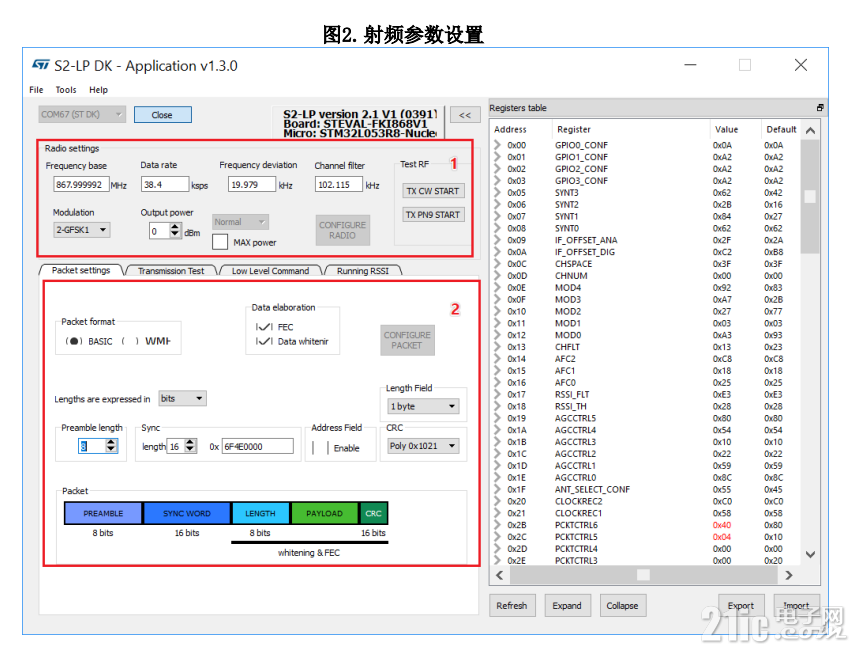

接下来,我们对 S2-LP 进行以下步骤的配置,使其可以基于 802.15.4g 帧格式进行数 据透传,打开 S2-LP DK 上位机工具软件,如下图 2 所示:
其中,
1. 配置想要的 RF 参数
2. 帧数据的配置,如前导码、同步字、CRC 等。

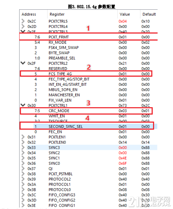

紧接着,我们继续进行 802.15.4g 帧格式的相关配置,双击右侧的寄存器列表即可修改对 应寄存器的内容,如下图 3 所示:
其中,上述各步骤的含义如下:
1. 表示当前的帧格式设置为 802.15.4g
2. 配置 CRC 模式,当前选择 CRC 模式 3:
a. 0b,CRC 模式 5 (4 字节)
b. 1b,CRC 模式 3 (2 字节)
3. CRC 多项式选择,这里选择模式 3
a. 0,没有 CRC 字段
b. 1,模式 1、8 比特、多项式为 0x07
c. 2,模式 2、16 比特、多项式为 0x8005
d. 3,模式 3、16 比特、多项式为 0x1021
e. 4,模式 4、24 比特、多项式为 0x864CFB
f. 5,模式 5、32 比特、多项式为
  0x04C011BB7,802.15.4g 兼容
4. 双同步字选择
a. 发送模式
      i. 0,选择首要同步字
      ii. 1,选择次要同步字
b. 接收模式,如果设为 1,那么双同步字都会被用于识别。此时,802.15.4g 相关的参数均配置完成。

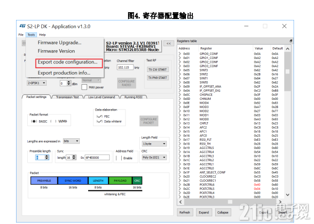

 楼主| STM新闻官 发表于 2023-4-23 11:09 | 显示全部楼层
3. 代码生成
按照上述的步骤配置之后,输出对应的寄存器配置即可,如下图 4 所示:
有了导出寄存器的设置之后,导入当前 SDK 包中的 Basic_Generic 示例工程即可实现基 于 802.15.4g 帧格式的数据透传,其中修好后的源码文件见下述的附件。
