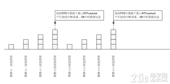

  • SWM芯片UART有独立的RX FIFO和TX FIFO,深度都是8
    ——RX FIFO 可以设定当 FIFO 中数据个数大于指定个数时产生中断,通知 APP 将接收到的数据读走。
    ——TX FIFO 可以设定当 FIFO 中数据个数小于指定个数时产生中断,通知 APP 将需要发送的数据写入 TX FIFO。
    通过使用 FIFO 和门限中断,可以大幅减少UART_Handler 中断函数执行的频率,提高芯片执行效率。
接收门限中断与接收超时中断
以如下配置为例:
  • RXThreshold = 3;
  • RXThresholdIEn = 1;
  • TimeoutTime = 10;
  • TimeoutIEn = 1;
SWM181、SWM260、SWM320
对方发送8个数据的情况
每接收到一个数据,RX FIFO中数据个数加一,当RX FIFO中数据个数大于RXThreshold时,触发接收中断。
对方发送9个数据的情况
只有当接收FIFO中有数据,且在指定时间内未接收到新的数据时,才会触发超时中断。
若应用中希望通过数据间时间间隔作为帧间隔依据,即不管对方发送过来多少个数据,最后都能产生超时中断,可以通过在接收ISR中从RX FIFO中读取数据时总是少读一个(即让一个数据留在RX FIFO中)来实现。

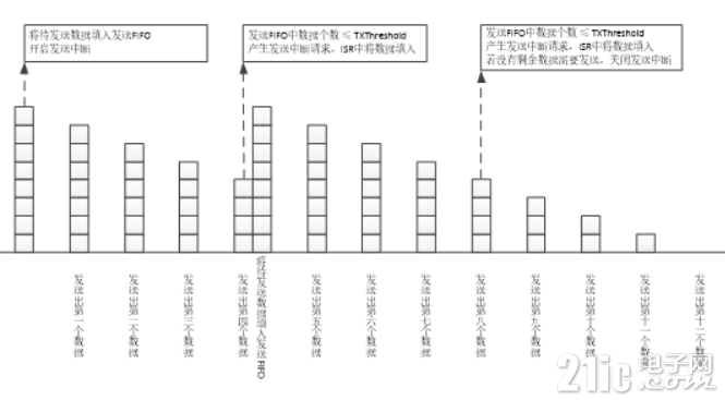

以如下配置为例:
  • TXThreshold = 4;
  • TXThresholdIEn = 1;
每发送出一个数据,TX FIFO中数据个数减一,当TX FIFO中数据个数小于等于TXThreshold时,触发发送中断。
初始化时不能开启发送中断,只能在发送FIFO填入数据后再开启发送中断;否则开启发送中断后会立即触发发送中断
