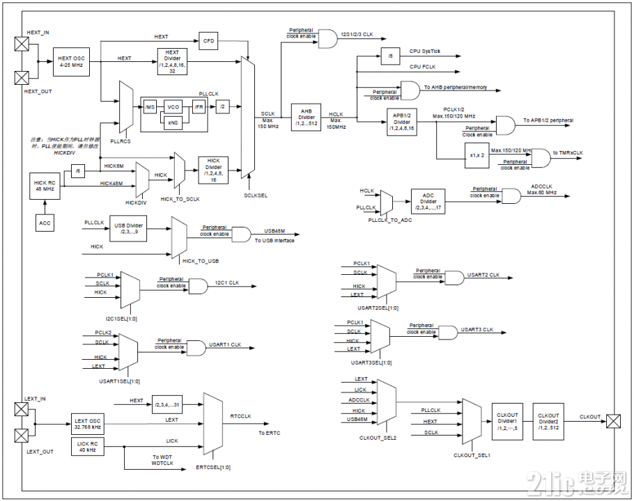

2 时钟树
在进行时钟配置之前,应充分了解对应芯片的时钟树结构,这样在进行时钟配置时才会游刃有余。对
于系统时钟频率及路径的配置我们需要关注时钟源、倍频及系统时钟部分。类似如下图:
图1. 时钟框图
可由图中得到以下几个关键信息:
1) SCLKSEL:系统时钟可以由HEXT、PLLCLK、HICK 三大时钟源提供。
2) HEXT:HEXT 是外部高速时钟,其可以外接范围是4~25 MHz 的晶振或时钟源。
3) HICK:HICK RC 是内部高速振荡器,频率为48 MHz。HICK 时钟由内部振荡器给出,但在初
始情况下由HICKDIV 控制并默认6 分频后为8 MHz,亦可配置为不分频,保持48 MHz 的频
率。
4) PLLCLK:PLL 时钟 = PLL 输入时钟 / PLL_MS * PLL_NS / PLL_FR。
5) PLL 输入时钟:PLL 的输入时钟由PLLRCS 决定,有两个来源:HICK 8 MHz 和HEXT。
