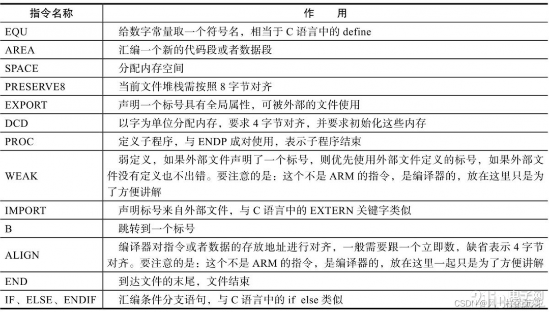

本文的源码文件名为:startup_hcf460.S,是一个纯汇编文件。
首先要掌握一些基础的汇编语法,主要用到的列表标出(参考stm32相关资料):
  因为和stm32不同,华大芯片的sram3区域有点特殊,参考华大芯片用户手册。
 楼主| 舒伯特玫瑰 发表于 2023-4-28 00:59 | 显示全部楼层

开辟栈的大小为0x00000400(1k B),名字为STACK,NOINIT即不初始化,可读可写,8(23)字节对齐。栈是用于局部变量、函数调用、函数形参等的开销,栈的大小不能超过内部SRAM的大小。如果编写的程序比较大,定义的局部变量很多,那么就需要修改栈的大小。如果某一天,你写的程序出现了莫名奇怪的错误,并进入了硬fault,这时就要考虑下是不是栈不够大,溢出了。EQU:宏定义的伪指令,相当于等于,类似于C中的define。
 楼主| 舒伯特玫瑰 发表于 2023-4-28 01:00 | 显示全部楼层
AREA:告诉汇编器汇编一个新的代码段或者数据段。
STACK表示段名,这个可以任意命名;NOINIT表示不初始化;READWRITE表示可读可写,ALIGN=3,表示按照2^3对齐,即8字节对齐。
SPACE:用于分配一定大小的内存空间,单位为字节。这里指定大小等于Stack_Size。标号__initial_sp紧挨着SPACE语句放置,表示栈的结束地址,即栈顶地址(栈是由高向低生长的)。

开辟堆的大小为0x00000200(512字节),名字为HEAP,NOINIT即不初始化,可读可写,8(2^3)字节对齐。__heap_base表示堆的起始地址,__heap_limit表示堆的结束地址(堆是由低向高生长的,与栈的生长方向相反)。堆主要用于动态内存的分配,像malloc()函数申请的内存就在堆上面。

PRESERVE8:指定当前文件的堆栈按照8字节对齐。
THUMB:表示后面指令兼容THUMB指令。
THUBM是ARM以前的指令集,16位。现在Cortex-M系列都使用THUMB-2指令集,THUMB-2是32位的,兼容16位和32位的指令,是THUMB的超集。
 楼主| 舒伯特玫瑰 发表于 2023-4-28 01:01 | 显示全部楼层

定义一个数据段,名字为RESET,可读,并声明__Vectors、__Vectors_End和__Vectors_Size这3个标号具有全局属性,可供外部的文件调用。
EXPORT:声明一个标号可被外部的文件使用,使标号具有全局属性。如果是IAR编译器,则使用GLOBAL这个指令。当内核响应了一个发生的异常后,对应的异常服务例程(ESR)就会执行。为了决定ESR的入口地址,内核使用了“向量表查表机制”。这里使用一张向量表,见下表。向量表其实是一个WORD(32位整数)数组,每个下标对应一种异常,该下标元素的值则是该ESR的入口地址。向量表在地址空间中的位置是可以设置的,通过NVIC中的一个重定位寄存器来指出向量表的地址。在复位后,该寄存器的值为0。因此,在地址0(即Flash地址0)处必须包含一张向量表,用于初始时的异常分配。要注意的是,这里有个另类:0号类型并不是什么入口地址,而是给出了复位后MSP的初值。
