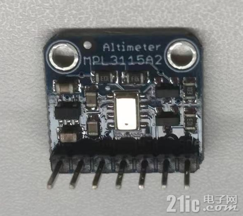

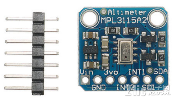

下面是焊接前后的模块实物图。

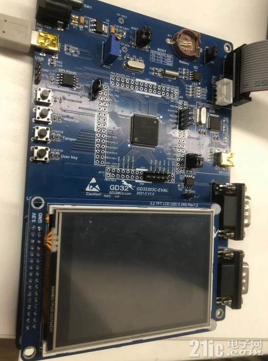

下面是所使用的GD32303C-EVAL开发板实物图。

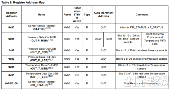

首先查看MPL3115A2的芯片手册,确认使用过程。
找到MPL3115A2的内部寄存器列表,查看需要使用的内容。
这里可以看到,0x01-0x05寄存器是保存测量结果的,其中0x01-0x03是保存气压值或高度值的,0x04和0x05是保存温度值的。
MPL3115有两种工作模式,气压计模式和高度计模式,在不同的工作模式下,0x01-0x03寄存器中保存的值是不同的,分别跟对应的工作模式匹配。就是说无论工作在什么模式,读取结果都是同样的寄存器地址。
0x00寄存器是状态寄存器。这个地址有点特别,在不同的数据模式下指向不同的寄存器地址。
MPL3115除了具有单次采样结果存储的模式之外,还具有FIFO功能,在开启FIFO数据模式的情况下,芯片可以保存最多32组数据,每组数据都包括气压值/高度值和温度值(5字节数据)。
在这个数据模式下,0x00地址指向的是0x0D寄存器,即I2C读取0x00地址的值,实际上读取的是0x0D寄存器(当然,直接读取0x0D寄存器也是可以的),这个寄存器是FIFO系统状态寄存器,可以查询有没有发生FIFO数据溢出事件以及FIFO数据有没有存储到设定数量。
在这个模式下,读取数据也不是0x01-0x05寄存器读取了。为了方便循环读取,可以始终读取0x01寄存器的值,读取到的值会轮流按照“气压值/高度值高字节→中字节→低字节→温度高字节→低字节→下一组值的气压/高度值高字节”的形式一直循环读取,直到读取完毕所有FIFO数据的值。而且按照I2C通讯连续读取时寄存器地址自增模式进行匹配,0x01寄存器地址在这个模式下的自增地址还是0x01,即按照I2C总线通讯模式进行连续读取,寄存器地址选择为0x01,一直读取,会一直读到0x01地址的值,直到读取完所有数据。
而如果没有开启FIFO数据模式,0x00寄存器地址指向的是0x06寄存器,这个寄存器也是状态寄存器,这个寄存器可以查看有没有出现数据覆盖以及当前数据有没有准备好。
由于没有启用FIFO数据模式,这个模式下只能保存一组数据(气压值/高度值和温度值,共5字节),分别存放在0x01-0x05寄存器里,读取时直接连续读取5字节即可。如果一直循环读取,读完0x05寄存器之后寄存器指针会自动再次定位到0x00寄存器,再次进行一轮读取,但是由于这时候下一组采样数据还没有准备好,因此读出来的值无效(应该为0,不过没有验证)。

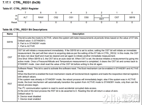

工作模式大概说了一下,继续查看如何配置工作模式。首先使用最简单的模式:不启用FIFO数据的连续采样模式。

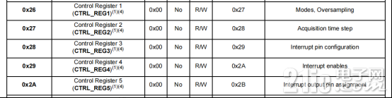

可以看到,控制寄存器有5个,分别查看每个寄存器的介绍,发现只要控制第一个控制寄存器0x26即可完成初步使用。

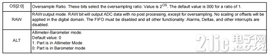

这个寄存器可以配置芯片工作在气压计模式或高度计模式,可以配置过采样次数,可以配置芯片的待机模式和激活模式。
通过描述来看,直接将SBYB位置1即可使芯片进入激活模式,开始进行采样。
于是初始化函数如下(气压计模式,过采样设置为最大128,增加数据稳定性):

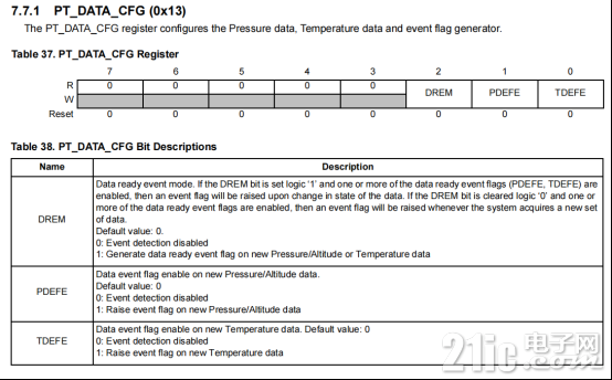

编译、烧录、运行,结果发现读取DATA_STATUS_ADDR始终为0。好吧,继续找问题。
单步调试运行,发现控制寄存器写入成功了,但是读取状态寄存器确实为0,那么久确认问题不是出在I2C读写上。
继续看手册,同时网上找一下例程(例程放到附件里)。
通过对比网上找的例程,发现多了一个寄存器的操作:0x13寄存器。查看手册,发现这个是数据更新状态置位允许寄存器,就是说这个寄存器可以配置允许哪些情况产生事件更新标志。
原来问题在这里。这个寄存器配置了允许,数据采样完成后才会在状态寄存器里产生标志位。
OK!了解了。然后按照例程里的模式,对控制寄存器进行写入,并增加了读取验证过程,同时增加了气压计/高度计模式选择控制,避免来回切换工作模式都要改动初始化函数。并在运行完成之后显示初始化结果。

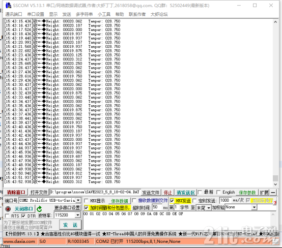

为了确认漂移的情况,我对程序增加了结果上传功能,通过串口实时将测量结果上传到电脑上,通过串口助手接收保存数据。
然后进行长时间的采样、数据保存,并对采集到的数据按照时间进行图表绘制,确认其变化趋势。
可以看出,温度的变化(右侧的附坐标轴)很小,基本上在25.5-27.5度之间变化,而高度值在整个过程中(约13小时)从23m左右最终下降到0m附近。可以看出其瞬时值还是相对比较准的(趋势线不是特别粗),那是什么原因导致了长时间的测量值漂移这么大呢?
