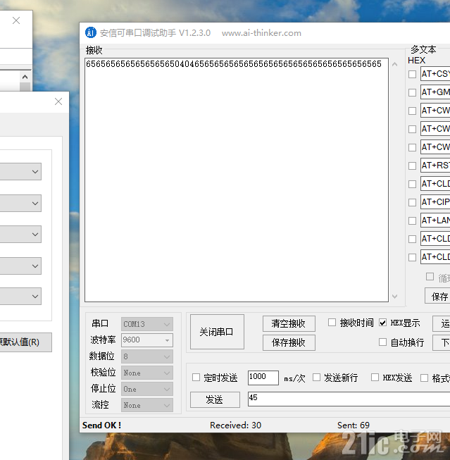

再按官方给的教程安装仿真包后,在串口里会出现一个虚拟串口,名字竟是STM的驱动,难不成他们是通用的?
后来我把RX和TX短接后,无论是换各个波特率,还是换驱动,发送任何内容都是65,不知道问题出在什么地方?

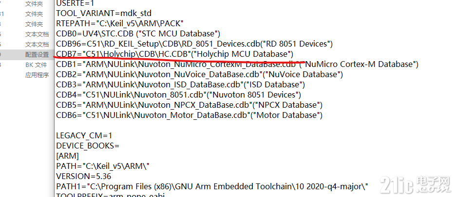

先不管这个问题,下一个问题就是打开官方例程,竟然找不到芯片库,我也完全是按官方的要求安装的仿真软件,便是问题就在于死活在芯片库找不到芯圣,仿真器中到时可以找到HC-LINK,
后来经过九九八十一难,终于找到原因了,只要把keil下面的TOOLS.INI文件中的HC.cdb移动一下就可以了,可能不能超过8个芯片库。
上移支比较前的位置就可以了。
至此终于可以找到芯片库了。

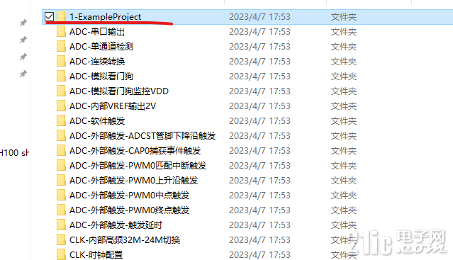

找到例程库,烧录下面这个例程就可以看到LED闪烁了,
需要注意的是这个开发板只有下载后或仿真才能让目标板供电,拨了或直接插上是不会给目标MCU供电的。
