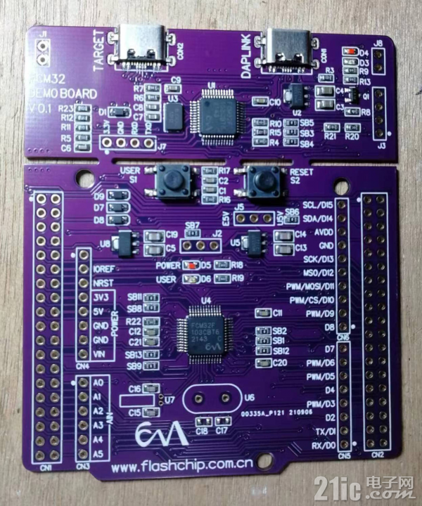

申请的闪芯微FCM32F103CBT6开发板(开发板型号为FCM32 Nucleo-48)今天收到了。开发板做工精美,板载还有DAP-LINK。
不错,到手后就可以直接测试。

因为FCM32F103CBT6开发板是没有接入高速晶振的,所以首先要给开发板上焊上8MHz晶振和两只22P负载电容。本人手头没有22P的贴片电容,就只能焊上20P。

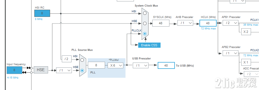

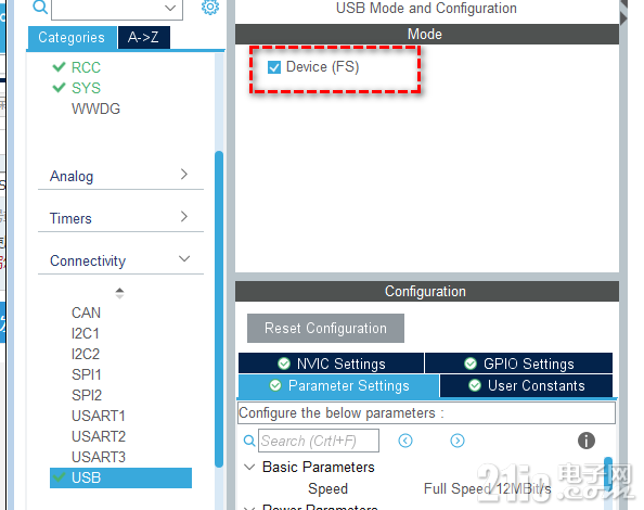

再用STM32CubeMX配置一下USB-CDC的工程萨模板。

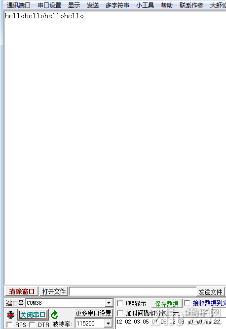

试着给CDC串口发送字符,在sscom工具上可以看到单片机发来的字符。
真没想到,测试FCM32F103CBT6的USB-CDC功能竟然如此简单,使用STM32CubeMX居然不用作任何改动!
