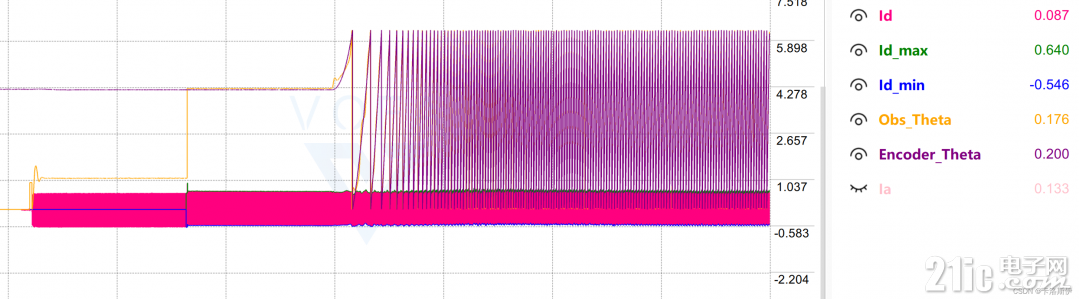

代码生成及开发板验证
完整的启动过程如下,启动的时候高频注入收敛到了某一个角度,进行NS判断后得到的初始位置角基本已经和编码器的角度重合在一起了,紫色是编码器的角度。
 楼主| 慢动作 发表于 2023-5-25 19:09 | 显示全部楼层

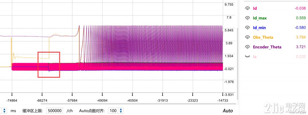

 楼主| 慢动作 发表于 2023-5-25 19:10 | 显示全部楼层

 楼主| 慢动作 发表于 2023-5-25 19:11 | 显示全部楼层

总结
从实验波形来看,初始位置角的检测已经实现,连续几次也能正常启动,没有发生反转,不过还有不少优化空间,先记录一下。
