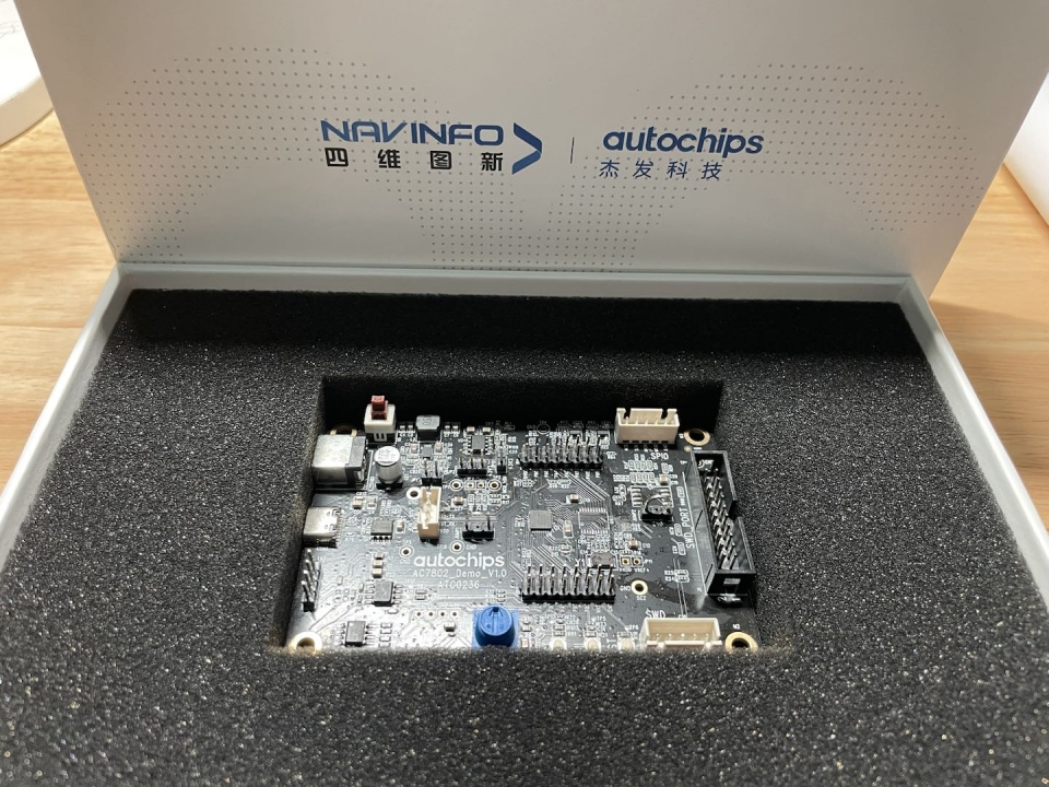

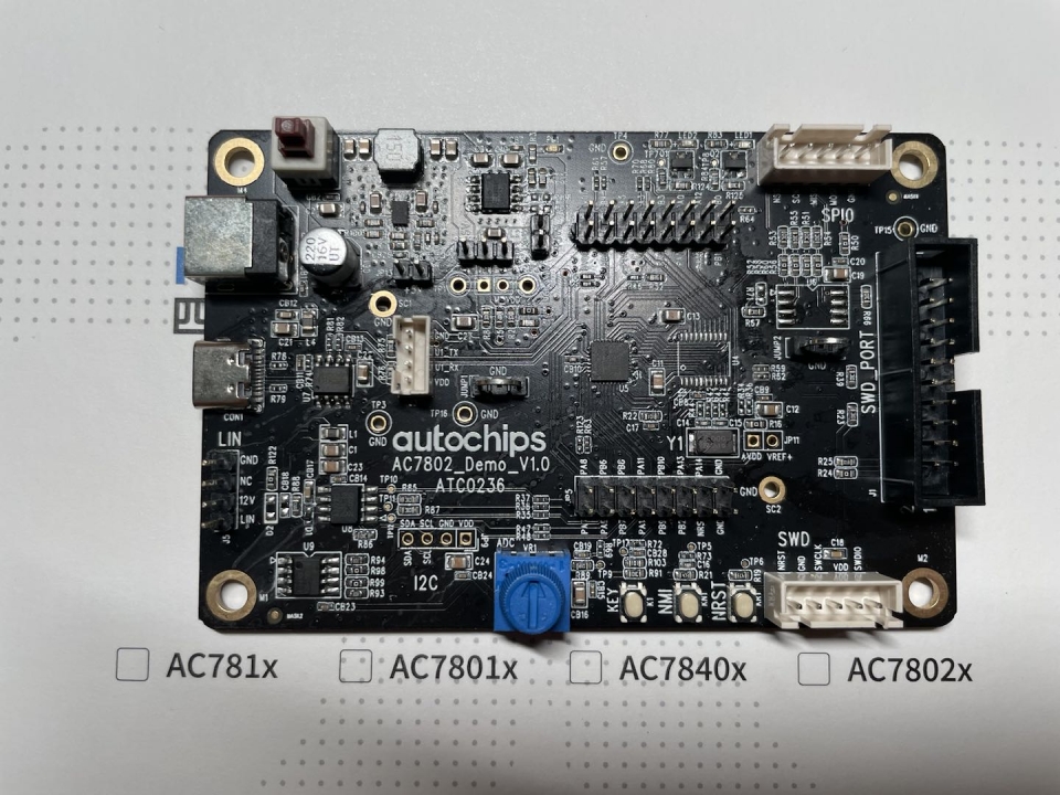

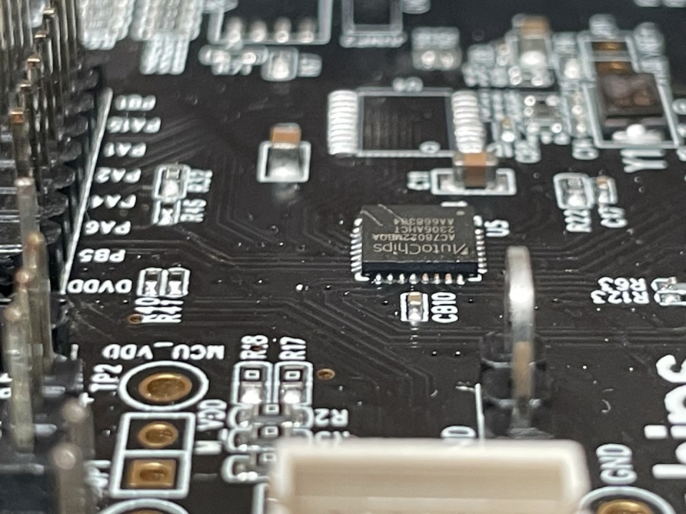

5.24日收到了杰发科技的7802开发板,开心,上几张开箱图,最后一张图看到芯片引脚没有上锡,可能虚焊了
这张图看出来虚焊了

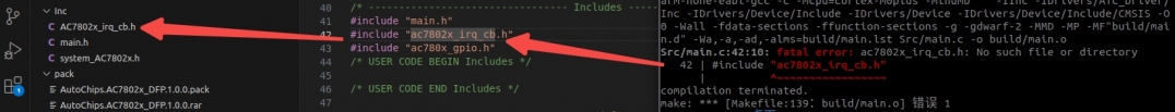

3.3 解决报错。包含文件用了小写字符,文件

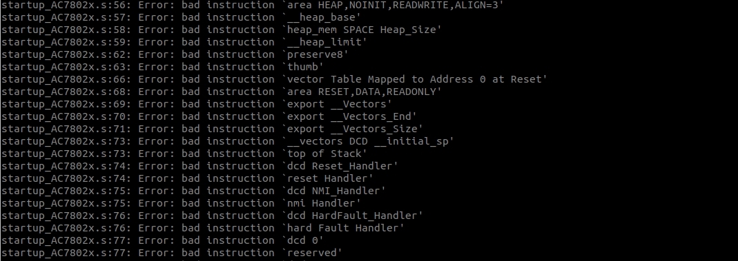

3.4 解决启动文件报错问题。生成工程的启动文件是MDK工程的启动文件,与makefile工程启动文件不一致。需要修改。从7801启动文件修改成7802的,主要区别在于外设中断函数不一致。
3.5 再次make。成功编译。

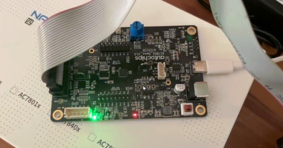

3.6 下载。成功点亮led。
