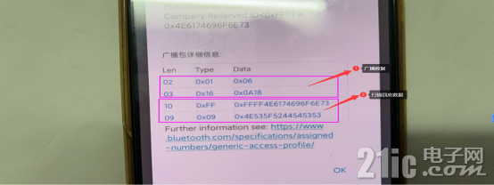

SDK默认的广播数据
 楼主| zhouchen605768 发表于 2023-5-29 17:19 | 显示全部楼层
0x03,0x16,0x0A,0x18.用手机APP对广播数据进行查看:
0x02,0x01,0x06---------------蓝牙BLE标识
0x03,0x16,0x0A,0x18-------------------广播数据
对于0x02,0x01,0x06可以用设置广播ibeacon方式进行去除:

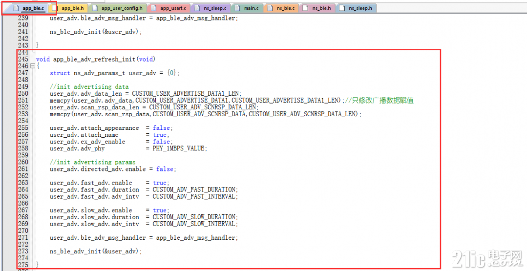

定义需要更新广播数据的新内容
 楼主| zhouchen605768 发表于 2023-5-29 17:34 | 显示全部楼层
新广播数据内容为0x0A,0xff,0xff,0xff,0x55,0x11,0x22,0x33,0x44,0x66,0x55

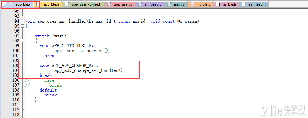

配置消息定时器:创建定时器消息标识符
 楼主| zhouchen605768 发表于 2023-5-29 17:37 | 显示全部楼层
定时器标识符对应的处理函数

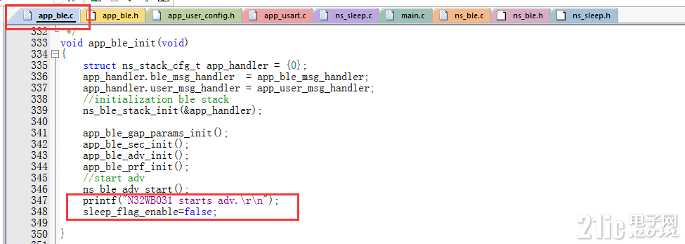

 楼主| zhouchen605768 发表于 2023-5-29 17:40 | 显示全部楼层

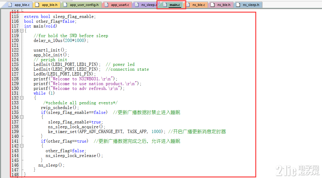

在广播开启函数中开启消息定时器,消息定时器的使用受睡眠影响,故需要禁止睡眠进入
软件定时器使用时可以进入睡眠,不受影响。 因此不需要禁用睡眠进入。  发表于 2023-12-4 09:39
 楼主| zhouchen605768 发表于 2023-5-29 17:43 | 显示全部楼层
main函数处理
 楼主| zhouchen605768 发表于 2023-5-29 17:48 | 显示全部楼层
广播更新定时器处理:
 楼主| zhouchen605768 发表于 2023-5-29 17:50 | 显示全部楼层
更新广播数据的函数

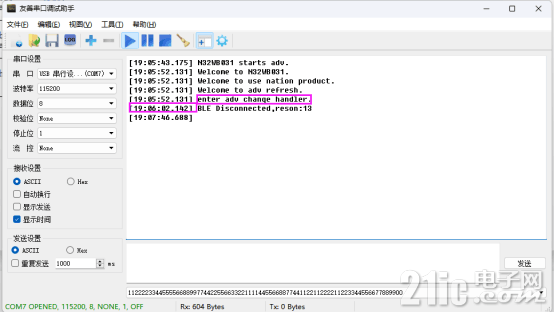

 楼主| zhouchen605768 发表于 2023-5-29 17:53 | 显示全部楼层
测试验证.串口打印信息
串口打印信息
串口打印信息

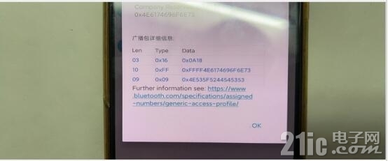

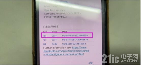

 楼主| zhouchen605768 发表于 2023-5-29 17:55 | 显示全部楼层
上电之后10s进行广播数据的更新,
10后更新的广播数据
10后更新的广播数据
