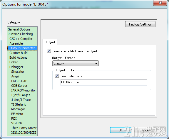

二、设置用户应用软件
使用IAR 打开预先编写好的用户应用软件,设置其工程,找到Linker标签
/*###ICF### Section handled by ICF editor, don't touch! ****/
/*-Editor annotation file-*/
/* IcfEditorFile="$TOOLKIT_DIR$\config\ide\IcfEditor\cortex_v1_0.xml" */
/*-Specials-*/
define symbol __ICFEDIT_intvec_start__ = 0x08002000;
/*-Memory Regions-*/
define symbol __ICFEDIT_region_ROM_start__ = 0x08002000;
define symbol __ICFEDIT_region_ROM_end__   = 0x0800F7FF;
define symbol __ICFEDIT_region_RAM_start__ = 0x20000000;
define symbol __ICFEDIT_region_RAM_end__   = 0x20003FFF;
/*-Sizes-*/
define symbol __ICFEDIT_size_cstack__ = 0x400;
define symbol __ICFEDIT_size_heap__   = 0x200;
/**** End of ICF editor section. ###ICF###*/
 楼主| wailian1265k 发表于 2023-5-31 11:13 | 显示全部楼层
打开内部的*.icf文件,修改
设置Output Converter,输出二进制文件

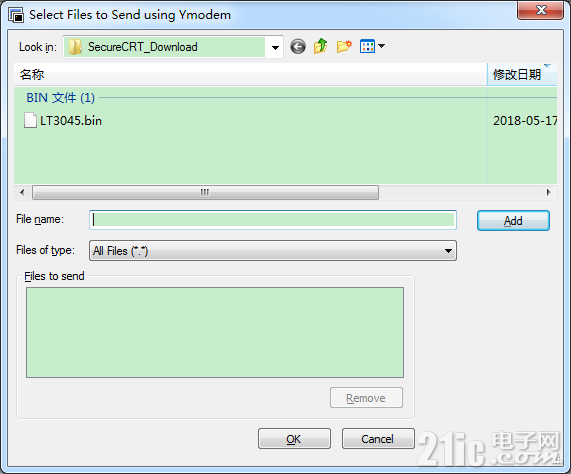

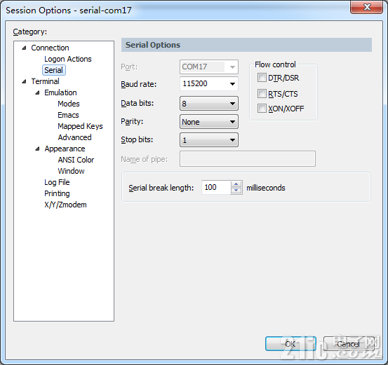

三、使用SecureCRT下载用户应用软件
 楼主| wailian1265k 发表于 2023-5-31 11:14 | 显示全部楼层

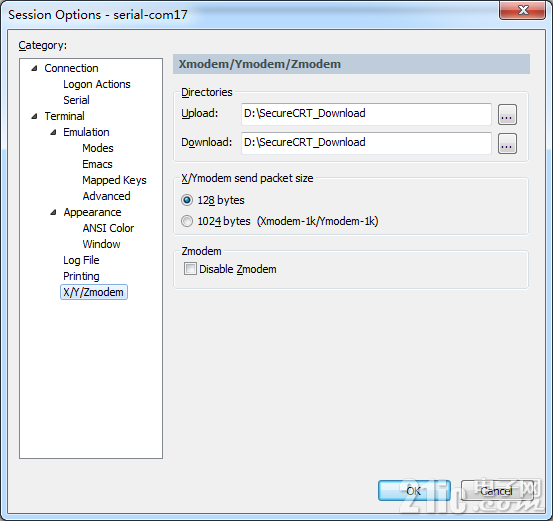

设置波特率等参数,
设置包字节为128,我使用FT232作为USB转RS485的适配器,FT232的内部缓存为128字节,因此我选择Ymodem包的大小为128,不过1024我没测试
 楼主| wailian1265k 发表于 2023-5-31 11:20 | 显示全部楼层
串口打开后,按1进入升级模式,
选择要升级的文件,Add即可!
