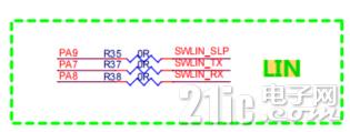

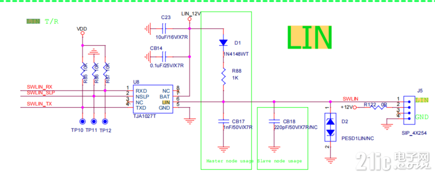

关于LIN接口,AC780X板子上面已经扩展出来了,PA7和PA8分别作为LIN总线的TX和RX接口,这两根线通过一个LIN收发器连接到了LIN总线。
调试LIN功能需要一个LIN调试设备,本文使用的是PEAK-LIN作为调试设备,监控单片机上LIN发送的数据。

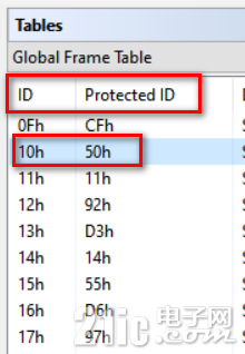

如下,因为不是硬件LIN,所以LIN协议中的同步场和校验和场都需要软件来填写:
- `g_LinDataTx[0] = 0x55;`是同步场报文,固定为0x55
- `g_LinDataTx[1] = 0x50;`是标识符场,也就是报文的PID,前六位是ID,后两位是奇偶校验位,计算方式见下图,所以真实ID为0x10。
- `g_LinDataTx[2]~g_LinDataTx[9]`是8位数据,导入的数据从0开始依次向上加
- 接下来是计算校验和,这里使用的是经典校验和,增强检验和需要加上PID段,计算方式是就爱那个8位数据依次加起来,如果大于了0xFF,则丢掉高位,保留低两位。
- 最后将校验和放到 `g_LinDataTx[2]`中
- 以上步骤就组成了一个完整的LIN报文。

3 实验结果
如下图,trace界面会收到单片机发送的LIN报文,每个500ms会收到一次数据,数据ID为0x10,数据长度为8,每次接受到的数据会一次增大一位,与之前的分析吻合。
