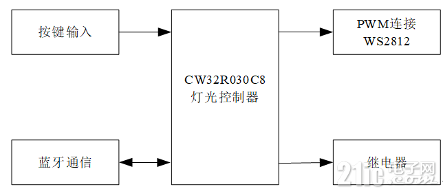

本次设计将采用CW32R030C8的蓝牙功能与MCU控制功能,实现对WS2812进行灯光控制与调节,实现室内灯光的氛围效果的输出。
选型:CW32R030C8,主频64MHz,性能方面十分强悍;封装采用QFN48,小型化产品非常有利;具有2.4G无线通信功能,在与手机蓝牙通信方面十分有优势,具有PWM外设,可以玩美驱动WS2812彩灯。具有64K FLASH+8K RAM,8个定时器,完全适合本项目系统的全部功能。

OKAKAKO 发表于 2023-6-11 21:59 | 显示全部楼层
灯光控制是依靠什么进行调节的呢?
chenqianqian 发表于 2023-6-11 22:17 来自手机 | 显示全部楼层
继电器用来干什么的
 楼主| Betty996 发表于 2023-6-12 09:10 | 显示全部楼层
继电器用来干什么的
可以控制其他的灯的开关,做个兼容其他灯的作用

tpgf 发表于 2023-7-6 09:43 | 显示全部楼层
如何实现灯光的光照强度的无级调节呀
磨砂 发表于 2023-7-6 10:07 | 显示全部楼层
是否考虑使用三极管做开关元件呢
八层楼 发表于 2023-7-6 10:32 | 显示全部楼层
WS2812这个专用芯片对灯光的控制原理是什么呢
guanjiaer 发表于 2023-7-6 11:33 | 显示全部楼层
单个芯片可以同时控制多少条光带呢
晓伍 发表于 2023-7-6 18:01 | 显示全部楼层
这种控制方式是不是能控制的灯光还是比较有限的啊
观海 发表于 2023-7-6 18:32 | 显示全部楼层
在5050封装内集成有控制电路和RGB芯片,形成完整像素点控制;
内置扫执行好整形电路,传递到级联下一节点时,不会产生信号失真累积效应;
内置复位电路与掉电复位电路;
