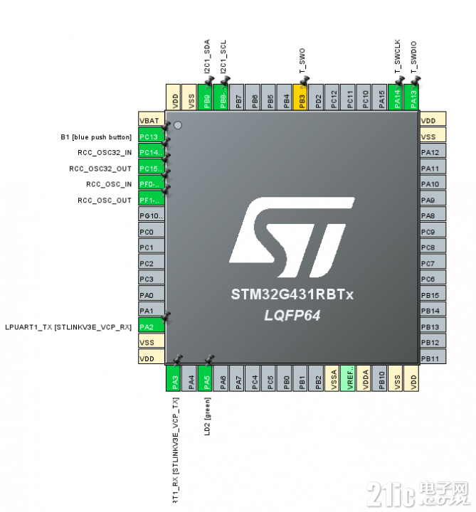

假设这里我们生成好了配置代码,接下来通过cubeMX配置建立一个I2C的工程。
