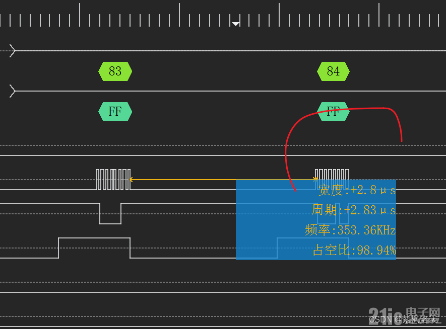

偶然发现spi dma如果在单个字节速度会比spi模式慢很多, 因此做一个对比
SPI速度设置为16M
1 单个字节收发
 楼主| 铁血丹心LLLL 发表于 2023-6-28 17:11 | 显示全部楼层
SPI模式
可以看到每个字节的数据之间有不是连续的, 中间会有一段时间没有数据

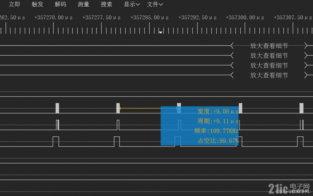

SPI DMA模式
如果每次收发1个字节, 会慢很多 达到8us, 远远超过了SPI模式

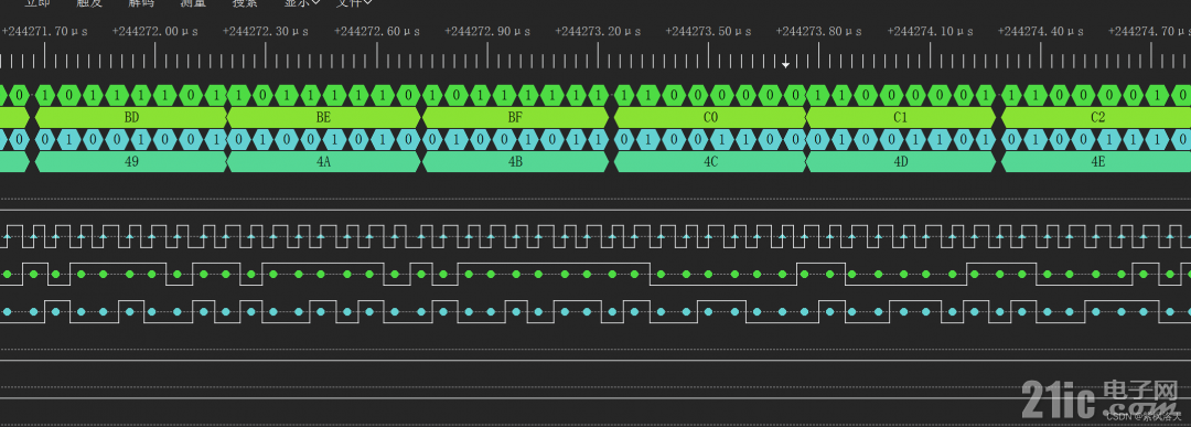

SPI DMA大量数据读写
因为SPI模式间隔和单字节是一样的,这里就只测试SPI DMA模式

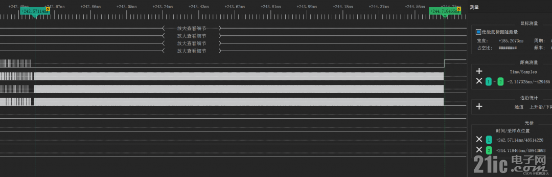

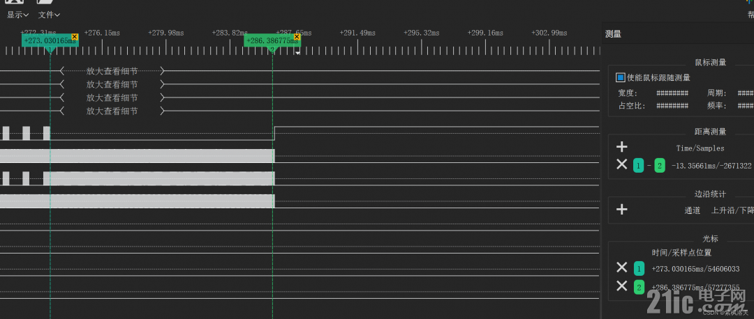

SPI模式和SPI DMA模式读FLASH 4096字节数据时间
 楼主| 铁血丹心LLLL 发表于 2023-6-28 17:14 | 显示全部楼层
