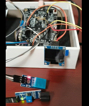

增加接近显示控制功能-空气温湿度监测显示系统本次在温湿度显示基础上增加OLED开关控制功能,通过避障传感器检测物体靠近后,打开OLED显示,
物理远离后,经过几秒后再次关闭,达到节能效果。
传感器模块,连接控制器的PB10口
可通过调节模块电位器设置灵敏度(物体接近距离)

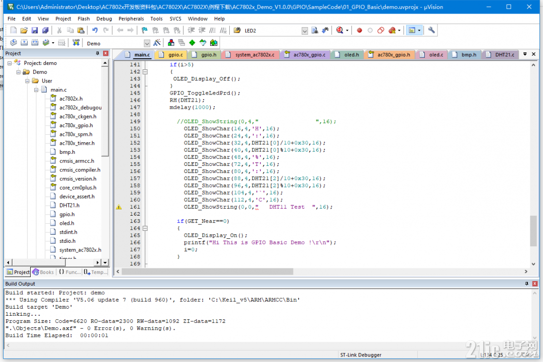

程序部分在原有基础上增加传感器输出电平检测,低电平时表示有物体靠近
此时会打开显示,物体不远离会一直显示
物体远离后延时几秒钟,关闭显示功能,达到节能效果
关闭期间温湿度传感器会一直工作,实时采集数据信息

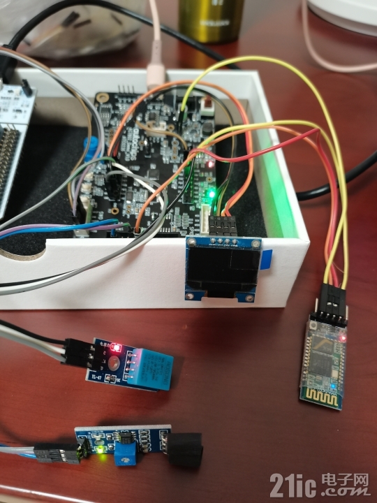

后续有时间增加蓝牙功能,物体接近后实时上传温湿度数据

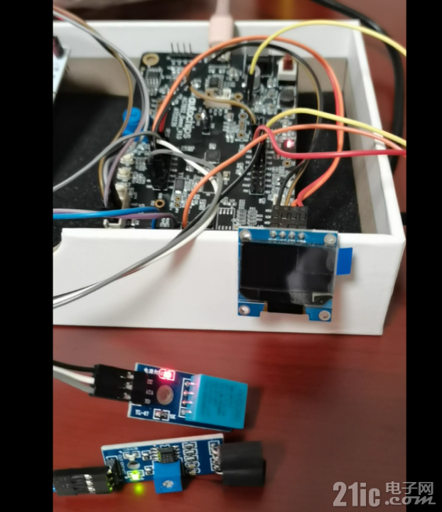

物体没有靠近时,显示效果如下
人体接近显示效果
来张动图,看一下功能
