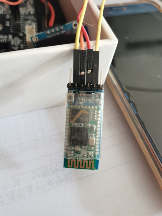

蓝牙采用HC05蓝牙串口模块,简化开发流程

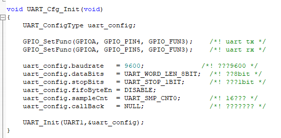

使用串口1实现,使用PA4、PA5,软件配置情况

整个系统硬件部分
