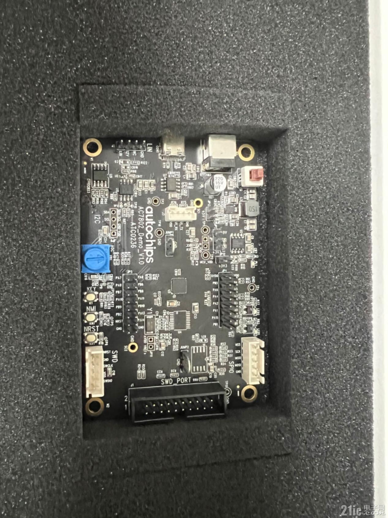

外包装很厚实,基本保护了板子不会被运输过程中损坏。里面的板子,还是很小巧的,因为本身的封装等原因,体积很小,但是外设还是很丰富的。

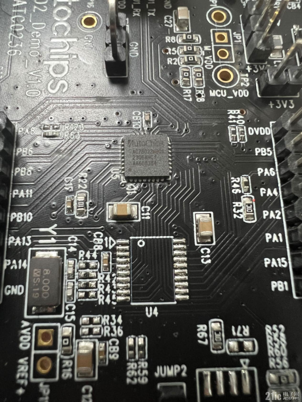

3216966fc09dda4f545a5adedb5f31cb
板子上做了两种封装的兼容。

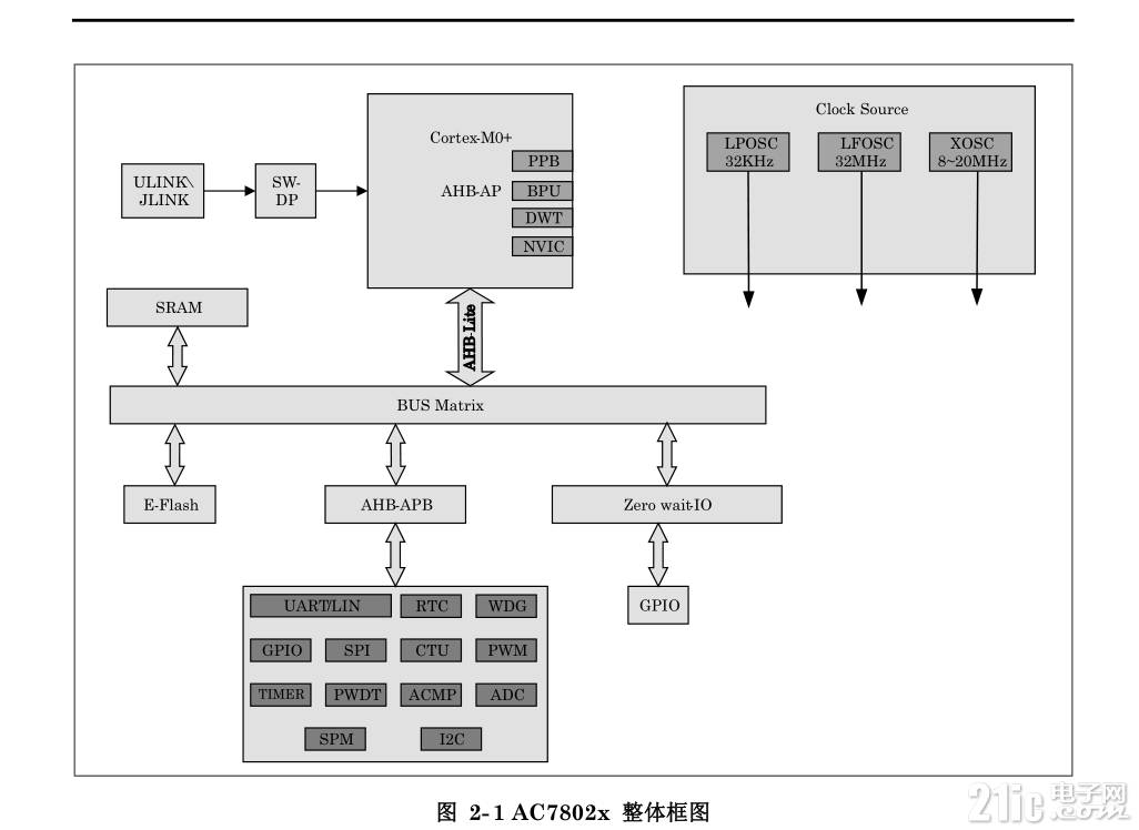

芯片是基于M0+内核的,外设功能很丰富。

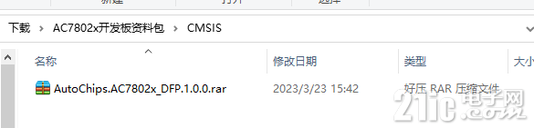

其是支持了MDK5的CMSIS标准开发了SDK,对于以前那种开发方式习惯了的来说还是有些不适应的。

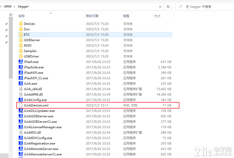

我选择的是比较老的版本软件了,我只是在上面文件中添加了需要的器件,然后再Devices中添加了需要的器件包。

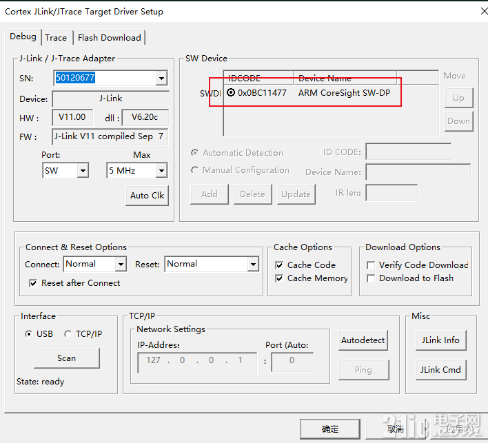

之后会弹出找不到芯片,我们自己选择即可,这样就添加好了。
