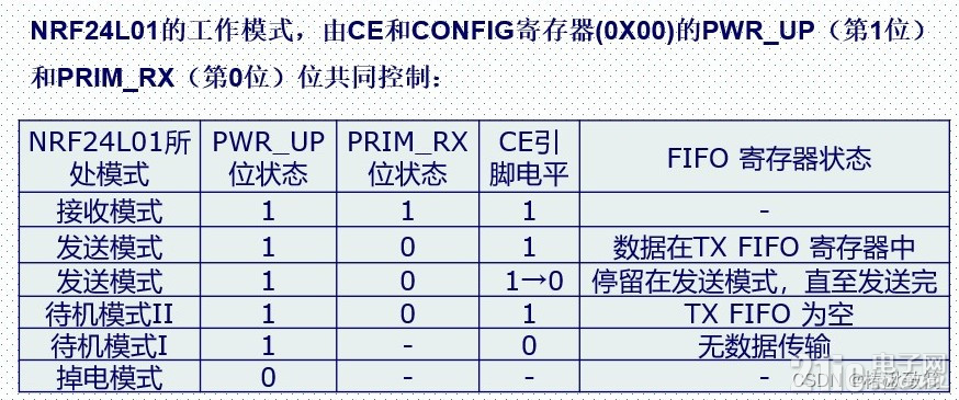

工作模式
收、发、待机、掉电 四种模式
收发模式有两种:Enhanced ShockBurstTM  收发模式(支持自动ACK和自动重发)
                             ShockBurstTM  收发模式
开启自动ACK,则默认选择Enhanced模式。
通常使用Enhanced模式。因为无线电信号的传输显然具有相当多的不确定因素,在Enhanced模式下,要求终端设备在接收到数据后有应答信号,以便发送方检测有无数据丢失,一旦丢失则重发数据。

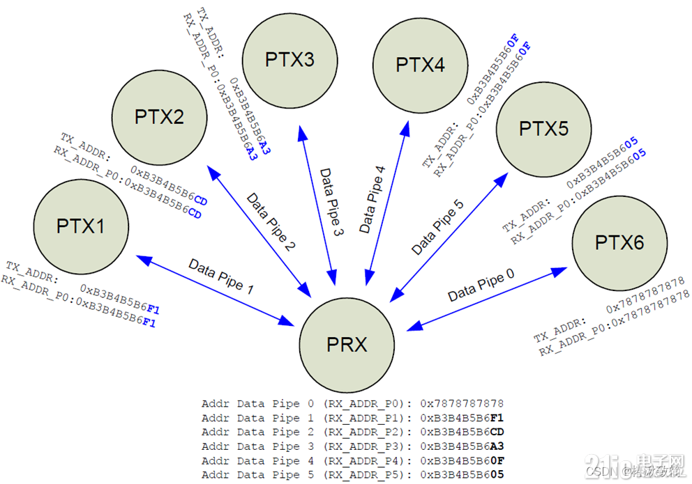

通信地址理解(个人疑难点)
当时没能立刻理解通信过程关于地址的这一部分,后来慢慢才想明白
所谓的“1对6无线通信”是指“6发1收”而不是“1对6双向通信”
因为24L01有6个接收通道,1个发送通道
给发送通道TX_ADDR赋的地址值就是接收通道RX_ADDR_Pn(n=0~5)的地址值,而为了自动应答(ACK)和重发,要求发送端的发送通道TX_ADDR的地址值与发送端的接收通道RX_ADDR_P0的地址值相同,因为接收端在收到数据后回复的自动应答信号规定由发送端的R0通道接收。要注意,接收端的接收通道可不一定是RX_ADDR_P0,可以是RX_ADDR_P0到RX_ADDR_P5任意一个,这个不定。
 楼主| 自动化陈稳 发表于 2023-7-8 16:29 | 显示全部楼层
所以讲到这里,有三个地址是一样的
发送端的发送通道TX_ADDR和接收通道RX_ADDR_P0
接收端的接收通道RX_ADDR_Pn(n=0~5)
现在下面这张图就好看多了
 楼主| 自动化陈稳 发表于 2023-7-8 16:30 | 显示全部楼层
关于地址设置,TX_ADDR和RX_ADDR_P0可以独立设置任意40位地址
而RX_ADDR_P1 ~ RX_ADDR_P5的地址都是8 位自身地址和32 位公用地址(由通道1设置)
地址这里迷惑了我一段时间,看完过几天回过头就通了

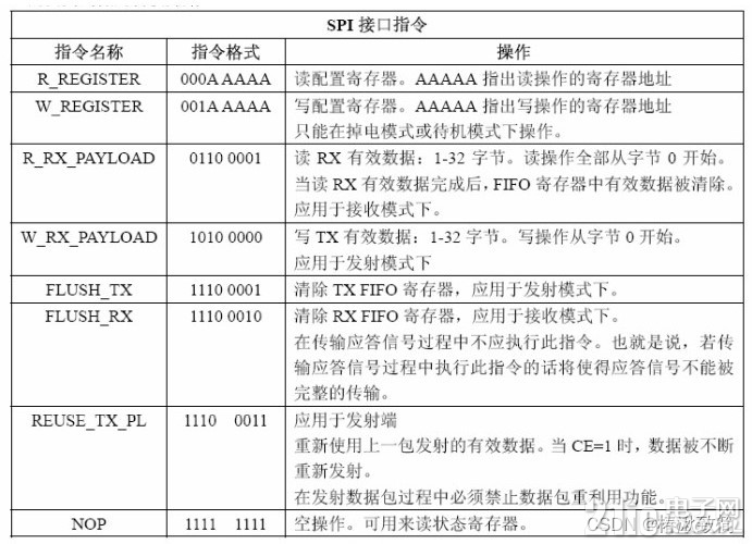

寄存器赏析
寄存器操作指令
写寄存器之前一定要进入待机模式或掉电模式
把这些指令以宏定义在nrf24l01.h中定义好
  1. //NRF24L01寄存器操作命令
  2. #define NRF_READ_REG    0x00  //读配置寄存器,低5位为寄存器地址
  3. #define NRF_WRITE_REG   0x20  //写配置寄存器,低5位为寄存器地址
  4. #define RD_RX_PLOAD     0x61  //读RX有效数据,1~32字节
  5. #define WR_TX_PLOAD     0xA0  //写TX有效数据,1~32字节
  6. #define FLUSH_TX        0xE1  //清除TX FIFO寄存器.发射模式下用
  7. #define FLUSH_RX        0xE2  //清除RX FIFO寄存器.接收模式下用
  8. #define REUSE_TX_PL     0xE3  //重新使用上一包数据,CE为高,数据包被不断发送.
  9. #define NOP             0xFF  //空操作,可以用来读状态寄存器

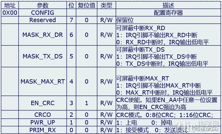

配置寄存器(CONFIG,位置:0X00)

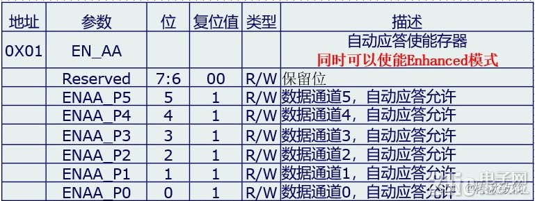

 楼主| 自动化陈稳 发表于 2023-7-8 16:31 | 显示全部楼层
自动应答使能寄存器(EN_AA,0X01)

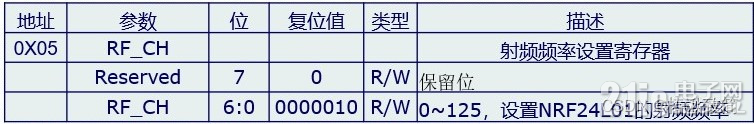

射频频率设置寄存器(RF_CH,0X05)
 楼主| 自动化陈稳 发表于 2023-7-8 16:32 | 显示全部楼层
频率计算公式:2400+RF_CH(MHz)

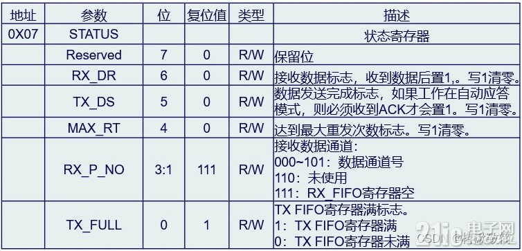

*状态寄存器(STATUS,0X07)

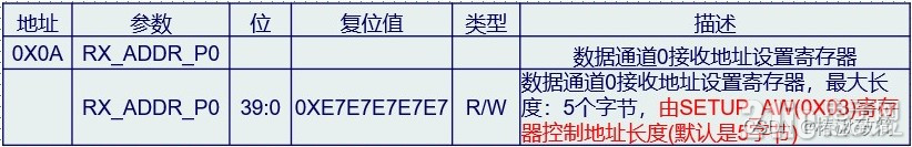

数据通道0接收地址寄存器(RX_ADDR_P0,0X0A)
SETUP_AW的复位值默认是5字节
