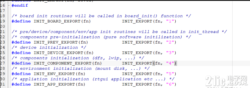

众所周知,每个以太网设备都有一个唯一MAC地址,用于通讯,因此带以太网的主板,都需要再出厂时写入mac地址,保存,然后每次主板上电都会读出该地址,用来初始化内部mac接口。
问题来了
而rtt框架下,操作外部flash一般使用fal或者sfud组件,,enet注册成以太网设备,在设备层初始化,,此时你无法通过调用FAL组件进行读外部falsh获取,应用程序存入的mac,,因为fal所依赖的spi_flash 、sfud均未初始化。
