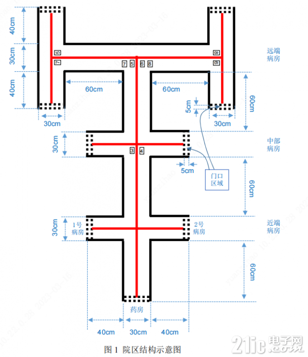

题目分析结构相关
  • 小车长×宽×高不大于 25cm×20cm×25cm,只能使用普通车轮。在转弯时不能碰到走廊边缘,所以小车要尽可能小,越小越不容易碰到走廊边缘。
  • 药品重约 200g。
硬件相关
  • 两个小车均由电池供电。
  • 两车之间要能无线通讯。
  • 外界不能有任何附加电路与控制装置。
  • 要有一个 RGB 灯(通过不同的 PWM 值控制来切换颜色)或者直接三个红,黄,绿灯。
  • 作品应能适应无阳光直射的自然光照明及顶置多灯照明环境,测试时不得有特殊照明条件要求。
软件相关
  • 每次测试开始时,只允许按一次复位键,装载药品后即刻启动运送时间记时,卸载药品后即刻启动返回时间记时。不能人工干预,测试项目只能测试一次
  • 在药房处识别病房号的时间不超过 20s,发挥部分 1 中自选暂停点处的小车 2 与小车 1 的车头投影外沿中心点的红实线距离不小于 70cm。
  • 有任何一个指示灯处于点亮状态的小车必须处于停止状态,运送过程中不允许在同一走廊上错车或超车。
功能(得分)相关
  • 近端病房号位置固定不变,中部病房和远端病房号(3-8 号)在测试时随机设定。
  • 检测到药品装载完成后就开始自动运送。
  • 单个小车运送药品到指定的近端病房并返回到药房,运送时间和返回时间均小于 20s,超时扣分。
基本要求
  • 根据走廊上的标识信息自动识别,寻径将药品送到指定病房,投影要在门口区域内,
  • 到了指定病房后,点亮红色指示灯,等待卸载药品。
  • 人工卸掉药品后,小车自动熄灭红色指示灯,开始返回。
  • 自动返回药房,点亮绿色指示灯
发挥部分
  • 两个小车协同运送到同一指定的中部病房,小车 1 到达病房后等待卸载药品,小车 2 识别病房房号装载药品后启动运送,到达自选暂停点后暂停,点亮黄色指示灯,等待小车 1 卸载;小车 1 卸载药品后开始返回,同时控制小车 2 熄灭黄色指示灯,继续运送。(从小车 2 启动运送开始,到小车 1 返回药房且小车 2 到达病房的总时间越短越好,不计算小车 2 黄灯亮时的暂停时间,不超过 60s)
  • 两个小车协同运送到不同的远端病房送、取药品,小车 1 送药,小车 2 取药。小车 1 识别病房号装载药品后开始运送,小车 2 在药房处识别病房号等待小车 1 的取药开始指令;小车 1 到达病房后卸载药品,开始返回,同时向小车 2 发送启动取药指令;小车 2 收到取药指令后开始启动,到达病房后停止,亮红色指示灯(从小车 1 返回开始,到小车 1 返回到药房且小车 2 到达取药病房的总时间越短越好,不超过 60s)
  • 其他
