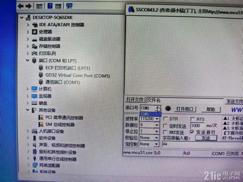

 楼主| XII 发表于 2023-7-17 10:50 | 显示全部楼层 |阅读模式
请问设备管理器能看到虚拟串口,但串口助手却找不到该串口是怎么回事
LcwSwust 发表于 2023-7-17 11:14 | 显示全部楼层
SSCOM重启或换为新版本.
早期版本不会实时更新串口号列表
 楼主| XII 发表于 2023-7-17 11:25 | 显示全部楼层
调试了一会,发现不是sscom的问题,仿真发现进入了HardFault_Handler
e_007 发表于 2023-7-17 12:17 | 显示全部楼层
 楼主| XII 发表于 2023-7-17 15:14 | 显示全部楼层
问题已解决。方案为更改usbd_conf.h中EP_COUNT和USB_STRING_COUNT为4,cdc驱动中的INT_TX_ADDR改为0xc0.
