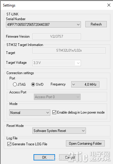

2、配置目标芯片信息
 楼主| 键盘手没手 发表于 2023-7-17 17:10 | 显示全部楼层
配置完后,点击OK,会读取目标芯片信息,比如flash大小,芯片系列等。
 楼主| 键盘手没手 发表于 2023-7-17 17:11 | 显示全部楼层

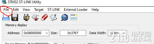

3、下载固件
3.1 打开固件(bin和hex格式都可以)

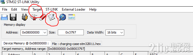

 楼主| 键盘手没手 发表于 2023-7-17 17:12 | 显示全部楼层
3.2 下载固件

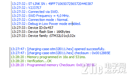

4、日志信息
