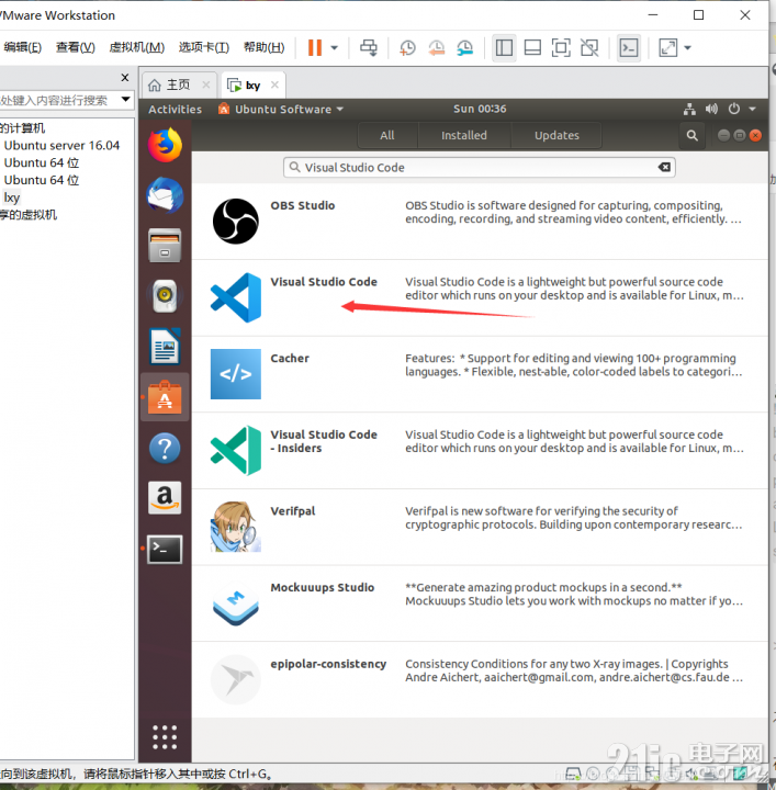

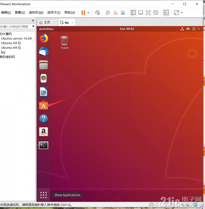

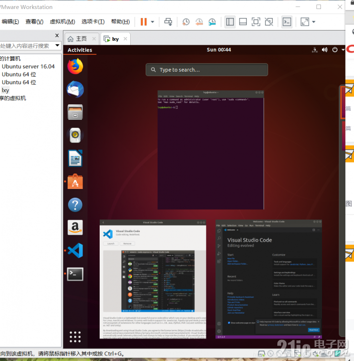

点击桌面左上角的“活动”(Ubantu18.04),
 楼主| 烟雨蒙蒙520 发表于 2023-7-18 18:06 | 显示全部楼层
搜索Visual Studio Code
点击VScode图标,将其拖到桌面收藏夹位置

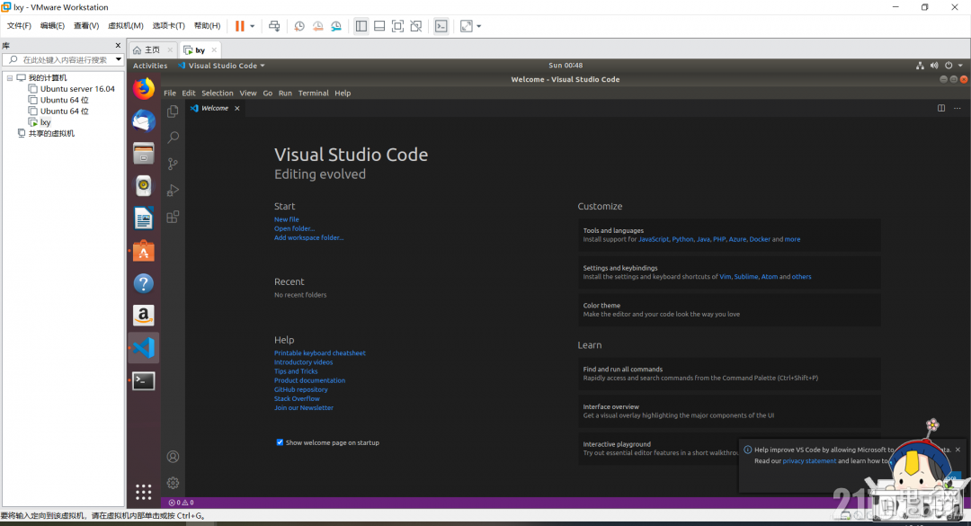

 楼主| 烟雨蒙蒙520 发表于 2023-7-18 18:07 | 显示全部楼层
用vscode编译调试C\C++
1)vscode的准备工作
点击vscode图标进入

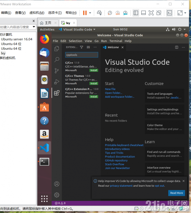

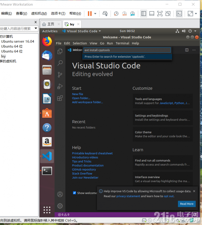

 楼主| 烟雨蒙蒙520 发表于 2023-7-18 18:11 | 显示全部楼层
ctrl+p调出命令行,输入ext install cpptools回车
点击第一个C/C++ 1.0.1 install进行安装,完成后退出vscode,再次重启进入:

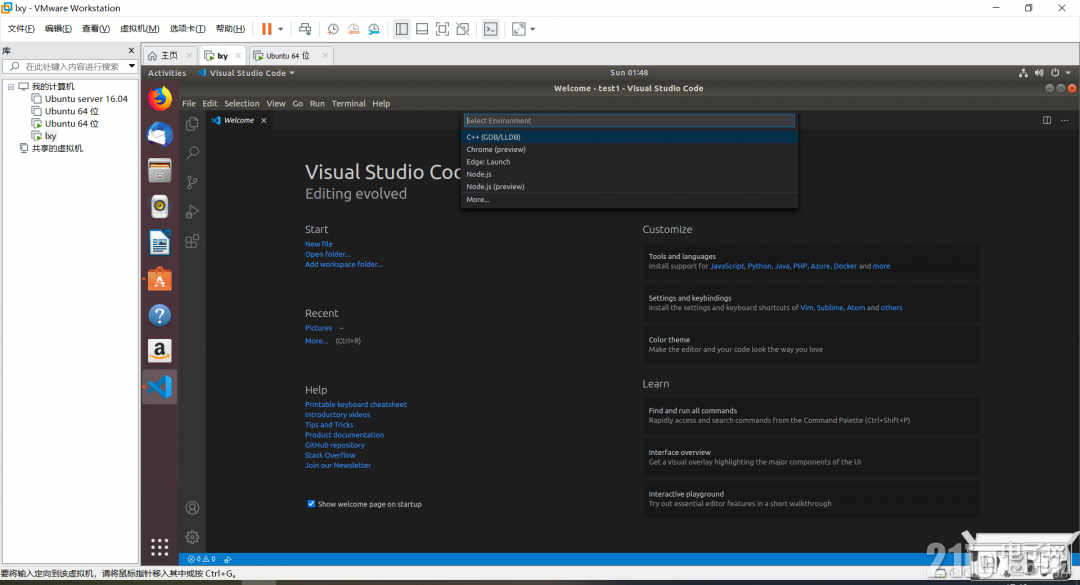

 楼主| 烟雨蒙蒙520 发表于 2023-7-18 18:19 | 显示全部楼层

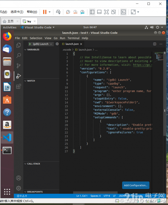

②点击run,选择C++(GDB/LLDB)插件
 楼主| 烟雨蒙蒙520 发表于 2023-7-18 18:26 | 显示全部楼层
③自动生成launch.json文件

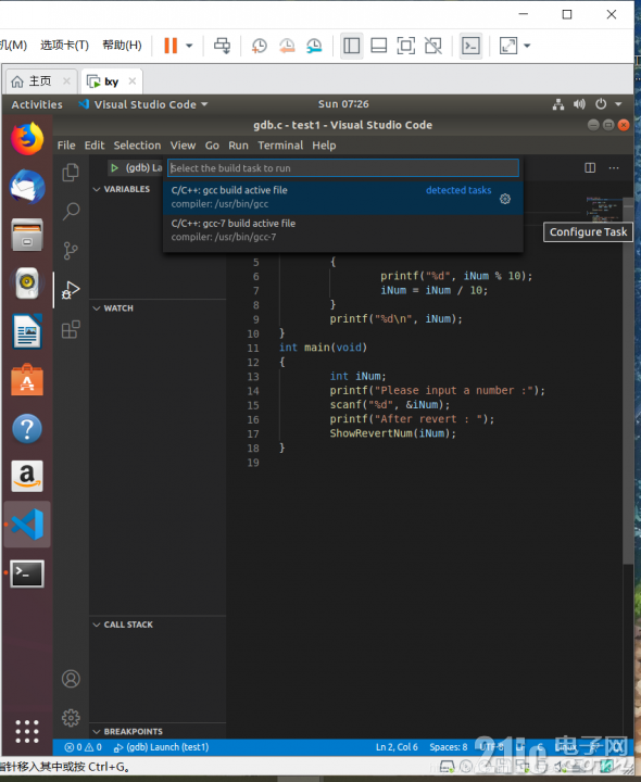

④点击工具栏上的Terminal,选择Configure Tasks -> C/C++:gcc build active file,
 楼主| 烟雨蒙蒙520 发表于 2023-7-18 18:27 | 显示全部楼层
