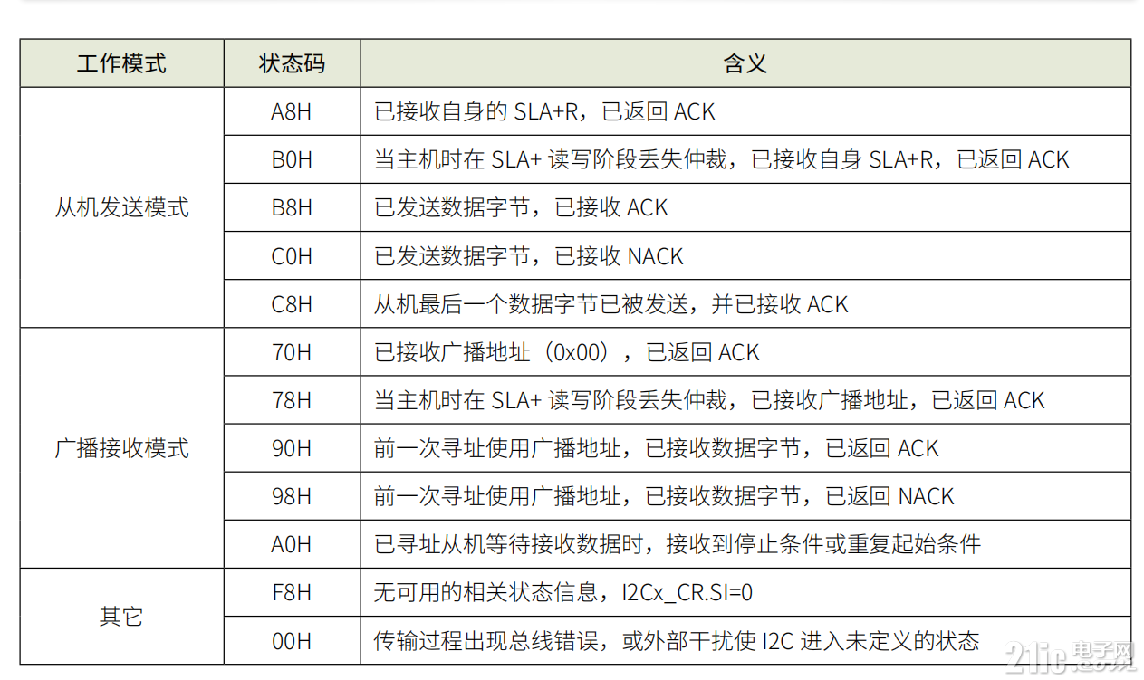

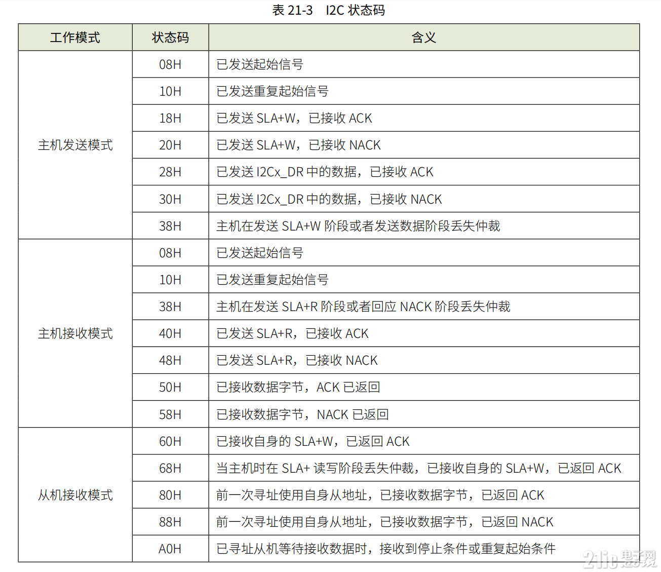

经过几天的学习CW32L052的用户手册,我发现其硬件的I2C的驱动的掌握难点在于,对其过 I2C 状态寄存器 I2Cx_STAT的掌握是一个难点,在其用户手册中,他的状态达28个之多,其中的26个为正常接收或发送状态,2个特殊状态(0xF8:I2C总线无可用信息;0x00: 总线错误)。其I2C状态码如下表所示:

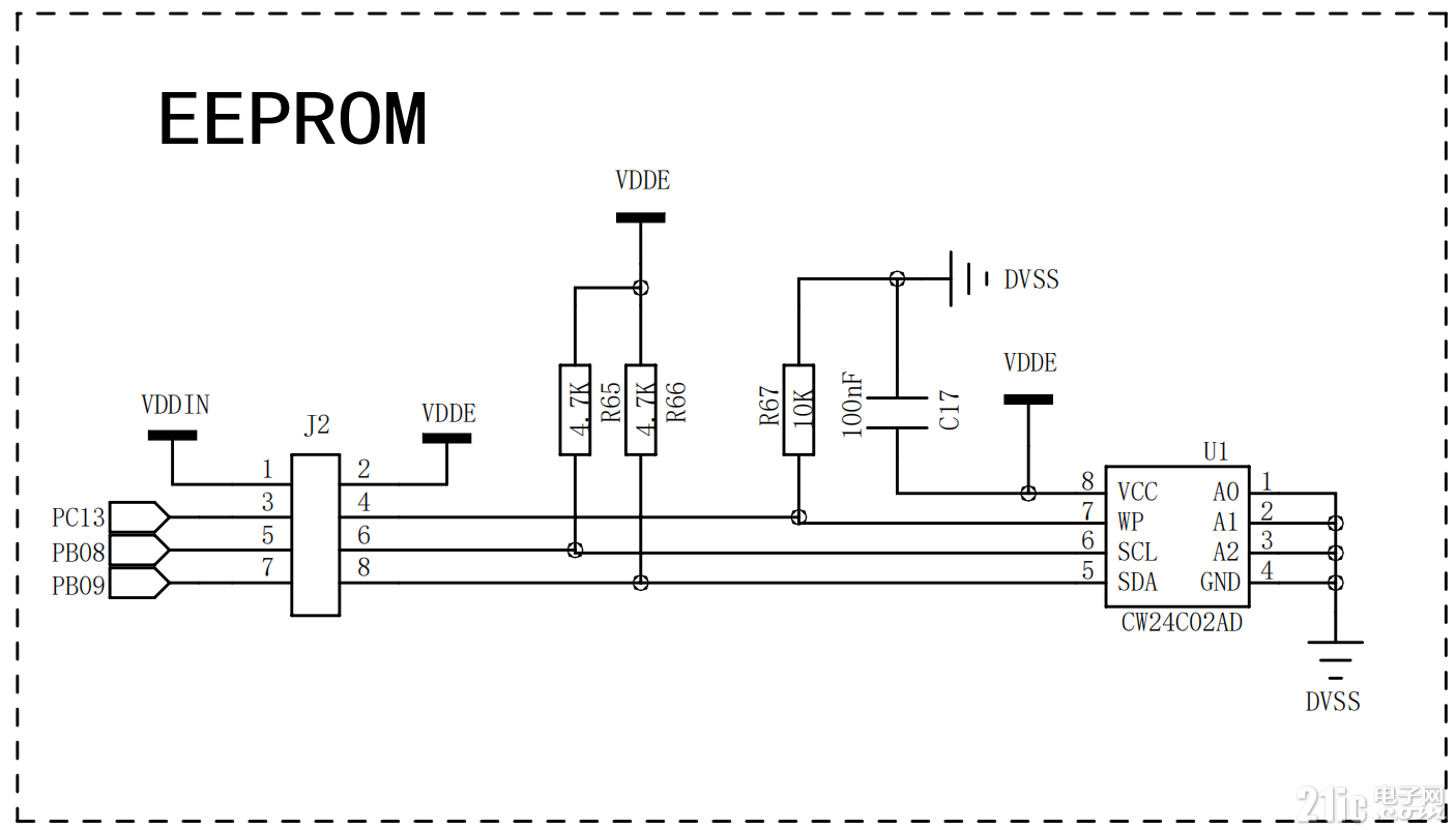

1、选取合适的硬件I2C驱动管脚, 由于我原来在L083开发板上面使用了与LCD段码屏的管脚导致不起时序,所以这次我避免用到有可能起冲突的管脚。经查看原理图,开发板上的PB8,PB9是接到的开发板的EEPROM上的,原理图如下:
50ea702104c2964aa693afdebb5d9738
于是,我选取PB8为SCL,PB9为SDA,经查看用户手册,这两个管脚为I2C1,复用管脚代码如下:
  1. PB08_AFx_I2C1SCL();
  2. PB09_AFx_I2C1SDA();

此次I2C不起用中断,采取循环获取I2C状态来决定下一步数据写入的方法。
需要驱动OLED,首先发出起始信号,然后判断STA状态寄存器的状态来做下一步的动作。而驱动SSD1306最基本的函数为向其写入一个byte的数据,其他的都是可以通用的,具体实现的代码如下:
  1. //向OLED寄存器地址写一个byte的数据
  2. int I2C_WriteByte(uint8_t addr,uint8_t data)
  3. {
  4. uint8_t u8i = 0, u8State;
  5. uint16_t timeout = 0xffff;
  6. I2C_GenerateSTART(CW_OLED_I2C, ENABLE);
  7. //获取状态
  8. while(1)
  9. {
  10. while((0 == I2C_GetIrq(CW_OLED_I2C)) && timeout--);
  11. if(timeout == 0) return 1;
  12. u8State = I2C_GetState(CW_OLED_I2C);
  13. switch(u8State)
  14. {
  15. case 0x08: //发送完START信号
  16. I2C_GenerateSTART(CW_OLED_I2C, DISABLE);
  17. I2C_Send7bitAddress(CW_OLED_I2C, OLED_ADDR, 0x00);
  18. break;
  19. case 0x18: //发送完SLA+W信号,ACK已收到
  20. I2C_SendData(CW_OLED_I2C, addr);
  21. break;
  22. case 0x28:
  23. I2C_SendData(CW_OLED_I2C, data);
  24. u8i ++;
  25. break;
  26. case 0x20: //发送完SLA+W后从机返回NACK
  27. break;
  28. case 0x38: //主机在发送 SLA+W 阶段或者发送数据阶段丢失仲载 或者 主机在发送 SLA+R 阶段或者回应 NACK 阶段丢失仲裁
  29. I2C_GenerateSTART(CW_OLED_I2C, ENABLE);
  30. break;
  31. case 0x30:
  32. I2C_GenerateSTOP(CW_OLED_I2C, ENABLE);
  33. break;
  34. default:
  35. break;
  36. }
  37. if(u8i>1)
  38. {
  39. I2C_GenerateSTOP(CW_OLED_I2C, ENABLE);
  40. I2C_ClearIrq(CW_OLED_I2C);
  41. break;
  42. }
  43. I2C_ClearIrq(CW_OLED_I2C);
  44. }
  45. return 0;
  46. }
