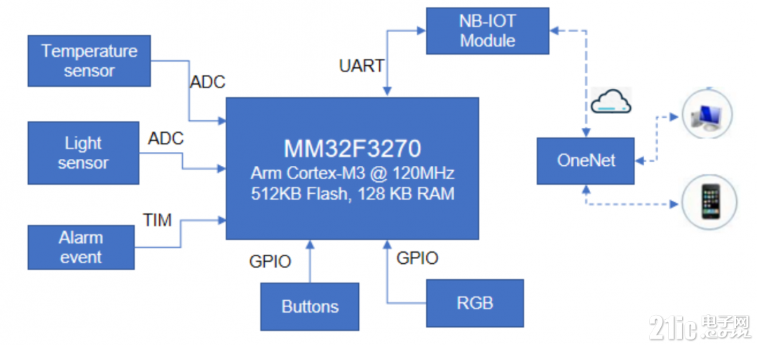

1.简介
本实验搭载在MM32F3270实现与中移物联云端OneNET平台通信,对温度和光照进行实时监测,以及从平台获取指令执行指定操作。适用于智能农业、智慧城市等应用场景。系統设计框图如下图所示:

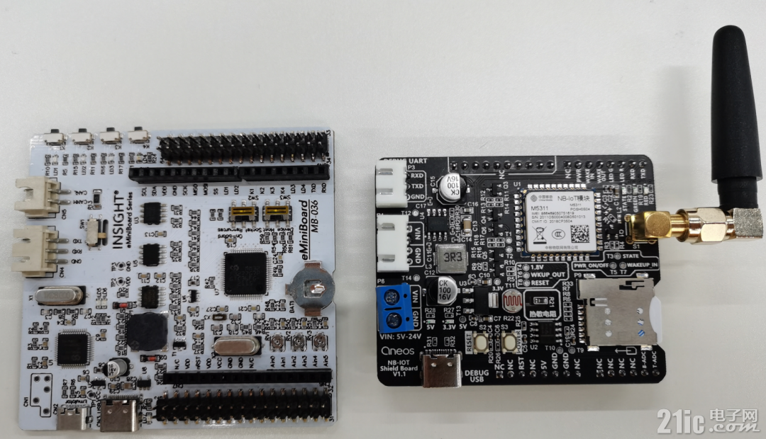

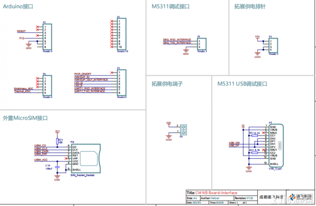

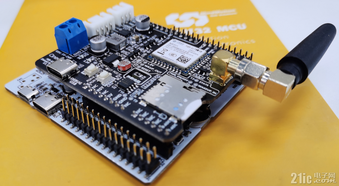

中移物联网NB-IOT Arduino盖板如下图所示:

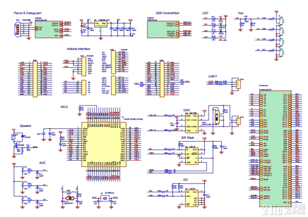

其电路原理图如下图所示:
MM32F3270使用高性能的 Arm® Cortex-M3 为内核的 32 位微控制器,最高工作频率可达 120MHz,内置高速存储器,丰富的 I/O 端口和多种外设。含512KB Flash,128KB SRAM。其硬件外观如下图所示:
其电路原理图如下图所示:

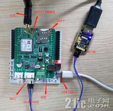

2.2硬件环境
  • 串口板:串口调试助手观察样例的输出log和模组的基本信息
  • USB下载口:用于下载样例程序和给板子供电
  • 底板:MM32F3277G7P为主控芯片,用于采集上层板光敏电阻和热敏电阻的数据,对小灯的控制和M5311模块通信
  • M5311模组:用于连云,处理OneNet平台的通信和数据处理

3.1设备端
  • 根据硬件接线图正确接线
  • 给芯片烧入MM32_demo_V1.0.1目标样例
  • 打开串口调试助手,观察输出log,在平台操作时会有帮助

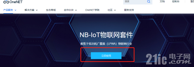

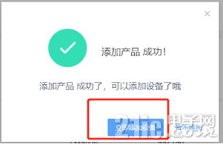

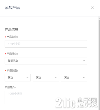

创建产品
进入OneNet首页,选择NB-IOT物联网套件,在跳转后的页面选择立即使用
在跳转页面中选择添加产品
在弹出界面中按照下图填写。注意产品名称根据提示随意填写,其他事项,与图片保持一致。

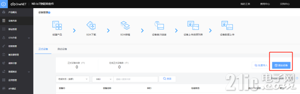

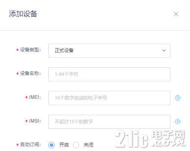

添加设备
在添加产品点击确认之后,会弹出一个小的页面,在页面中选择立即添加设备
在跳转页面中,选择添加设备

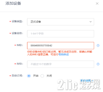

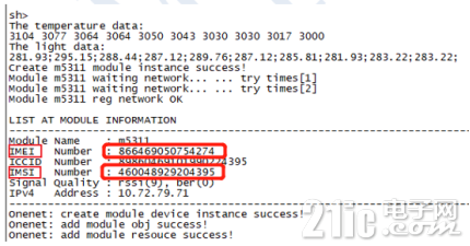

在弹出页面中填写模组信息,注意,设备类型选择“正式设备”,设备名称根据要求随意命名。IMEI和IMSI的信息,则需要在串口log中查看。自动订阅需要开启。最后点击添加即可。
添加设备失败的特殊情况
若在填写设备的IMEI出现IMEI码已被占用时,如图所示:
这时联系使用该模组的用户,在OneNet平台端,删除使用这个IMEI码添加的设备即可。如图所示

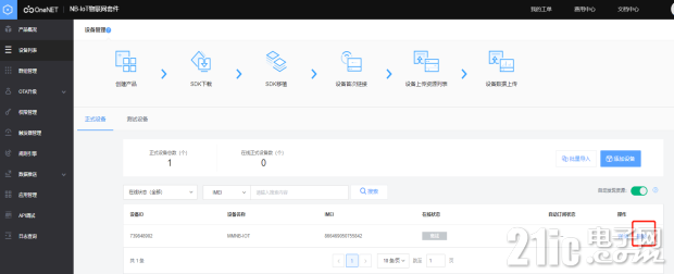

设备实例信息查看

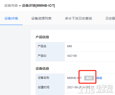

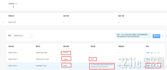

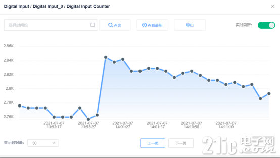

首先在设备列表-设备详情对应的设备详情页面查看设备是否在线。如图所示

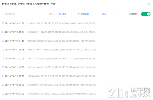

设备显示在线后,在设备的详情页面对应的设备资源列表下,点击实例详情,查看温度和光照情况。如图所示
注意,模组是现将温度的10个数据依次上传到平台,上传完成之后,再上传光照的10个数据的一个字符串。因此在打开温度详情后,并打开实时刷新。,数据会以2-3秒更新,就会看到温度曲线动态变动,直到10个数据上传完成。若未在平台下发指令,则间隔8分钟左右,温度的曲线又会开始变化,更新下一组温度数据。

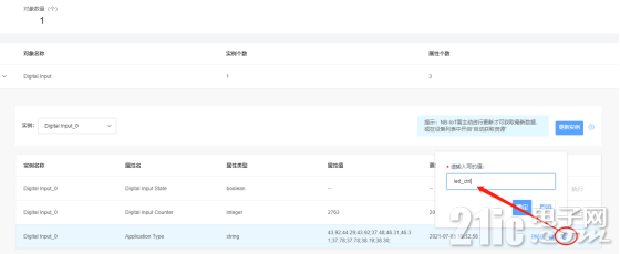

下发指令
下发指令需要设备在平台上处于在线的情况下,才能下发指令
  • 用户通过在设备资源列表下找到属性为“string”的实例
  • 用户对该实例执行写操作,输入带有“led_ctrl”的字符串

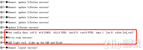

等待OneNet平台下发指令成功,串口中出现图中log则表示MCU查询到的模组中有启动闪灯任务的指令。 MCU就会执行控制小灯闪烁的任务

MCU分别采集温度传感器和光度传感器的数据。采集方式为,每隔10秒采集一次数据,累计采集10个数据。采集完一组,即10个数据,做如下处理:
  • 温度被放大100倍,例如3612则表示为36.12
  • 光度被封装成一个字符串,该字符串由之前采集的10个数据以“;”分隔组成,例如:313.60;315.08;325.73;309.21;310.66;313.60;315.08;325.73;309.21;310.66;
(2)数据上传
当数据采集完成后,MCU控制模组开机。模组等待与OneNet平台连接,连接成功后,上传数据。在模组执行一次上传任务时,OneNet平台的温度详情页,能够看到温度的曲线会以2-3秒的时间更新一个数据,直到10个数据全部更新;OneNet平台的光照详情页能看到之前在模组内缓存的10个数据。

当设备在OneNet平台处于在线状态,且数据上传完成后。模组将循环查询平台是否有下发配置指令。模组查询配置指令的时间间隔为5s,查询次数为60次,加上查询指令执行的时间累计总时长约为5分钟。若在这个时间之内,用户没有在平台下发指令或者是下发指令不包含“lled_ctrl”字符串。在模组的查询时间结束后,模组将和平台断开连接,同时MCU将模组关机,MCU与设备将按照(1)到(3)循环往复。若在模组查询期间,用户在平台成功下发带有“led_ctrl”的指令,且模组成功接收指令后,MCU将会控制小灯闪烁。闪烁情况为:红绿与橙黄两组等同步闪烁,红和绿交替闪烁,橙和蓝交替闪烁。小灯闪烁的持续时间约5分钟。

USB供电,进入OneNet平台,观察温度和光照的实时变化
1. 两个小灯先后连续闪烁
2. 进入OneNet的NB-IOT平台,查看设备详情,可观察到温度曲线的实时变化,以及光敏电阻的实时情况
3. 串口助手,显示初始化信息,以及温度,光照信息
