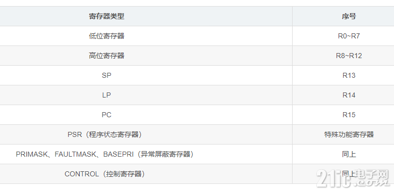

内部寄存器
M4微处理器的寄存器包含用于数据处理与控制的寄存器、特殊功能寄存器与浮点寄存器。特殊功能寄存器有预定义的功能,必须通过专用指令来访问。

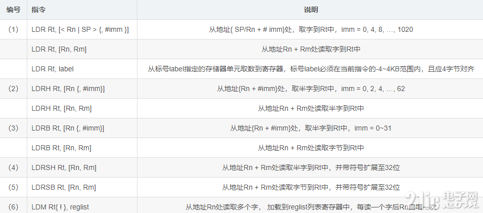

取数指令
 楼主| 是你的乱码 发表于 2023-7-30 16:28 | 显示全部楼层
存数指令
Rt,Rn,Rm必须为R0~R7中的一个

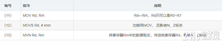

寄存器间数据传送指令
其他指令请参考书籍,在此不再罗列
