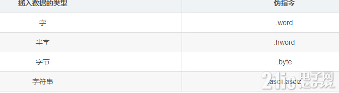

 楼主| 是你的乱码 发表于 2023-7-30 16:31 | 显示全部楼层
