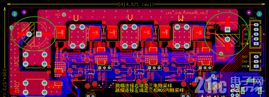

因为吃过RE的亏,所以格外注意Layout:
电源进来紧跟着一颗电解电容然后到MOS管,另外在远端MOS管处也加了一颗电解电容,不同的是,电容地是就近接在了采样电阻前端而没有接到电源地。这样的布局有利于提升稳定性。

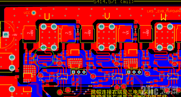

反电动势采样采用蛇形走线形成小电感用于滤除高频干扰。(来自群聊:现在没有这么使用过了,只有在之前电动车应用中这样用过。两个作用:
1,防止相线高压信号反射震荡,会干扰其他电路的正常工作,一般用于高于24V的场景,不过不用影响也不会太大。
2,营造一个小电感,防止驱动电路中浮驱动电压充得太高。
总体来说作用其实不大,加了会好一点,不加一般也没事。)

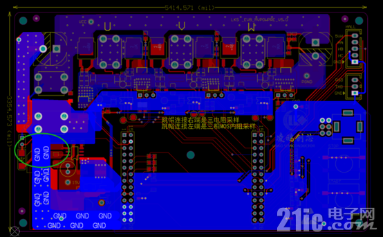

功率地和信号地之间用单点接地:

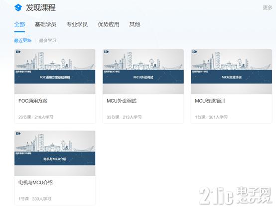

决定debug看,指针也一动不动;
于是决定先去凌欧学园学习一个,待我学成归来再来理会。
