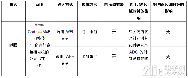

首先,我们来看下面的表格。对睡眠模式,如何通过调用__WFI和__WFE的指令进入和退出睡眠模式进行介绍。
对于上面的表格,可知,当我们想要进入睡眠模式,可以分别调用__WFI和__WFE指令进入。当进入睡眠模式后,只关闭了内核时钟,对于其他的外设没有影响,因此,本文运用按键,设置外部信号的触发方式来完成此次实验。

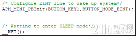

    (1)__WFI
    通过配置按键1作为EINT线作为唤醒,接着调用__WFI内核命令进入睡眠模式。

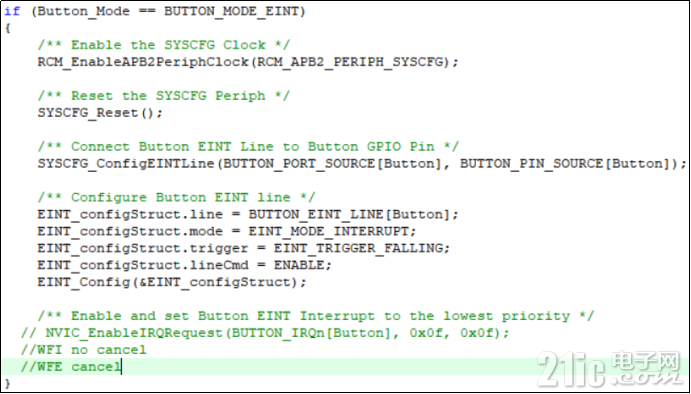

    其中,在APM_MINI_PBInit函数中,设置按键允许中断请求,并使能对应外设中断线(在NVIC中使能)。当按下按键1后,外部中断线便会产生和配置一致的边沿,产生中断请求,从而唤醒设备。

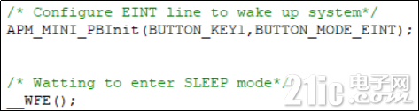

    (2)__WFE
          通过配置按键1作为EINT线作为唤醒,接着调用__WFE内核命令进入睡眠模式。
  其中,APM_MINI_PBInit函数中,使能EINT线为事件模式,当按键1按下后,外部事件线会产生和配置一直的边沿时,产生1个事件请求脉冲,唤醒内核。
