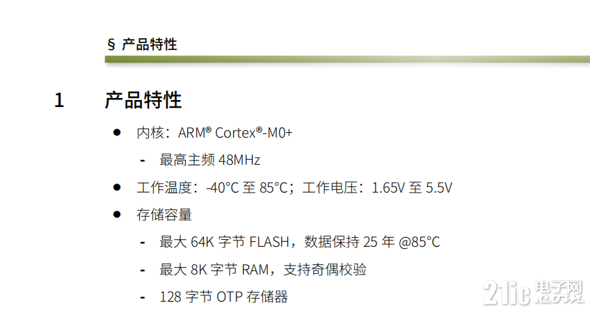

  • 首先,我们的CW32L系列的内核为ARMCortex-M0+,在数据手册《CW32L052_DataSheet_CN_V1.1.pdf》表明:
c4ad1952c7e6216c6a5ebcb25047924a
在《ARM Cortex-M0 Cortex-M0+权威指南》(第2版)第7章存储系统一章中描述了Cortex-M0/Mo+处理器架构定义的存储器映射:
78cd2e326c245063b7a07f306894e165
从上图中看到,Cortex-M0+的代码是从地址0x00000000开始,到0x1FFFFFFF的512M存储空间。在CW32L052的数据手册中,他的FLASH有64K的空间,也就是从0x0000-0xFFFF。如下图所示。

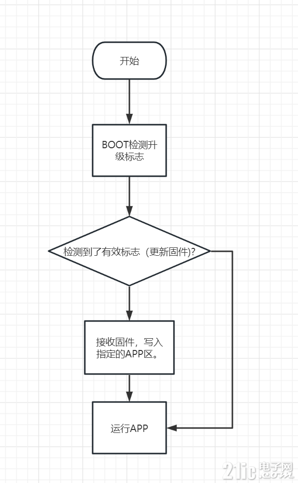

IAP设计思路
大体分为两部分设计,bootloader、APP代码设计,bootloader用于检查APP区代码是否需要更新,以及跳转到APP区执行APP程序
我设计的如下图所示升级流程:
d7d126df812dd227fa9b89836b5d6b1f

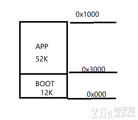

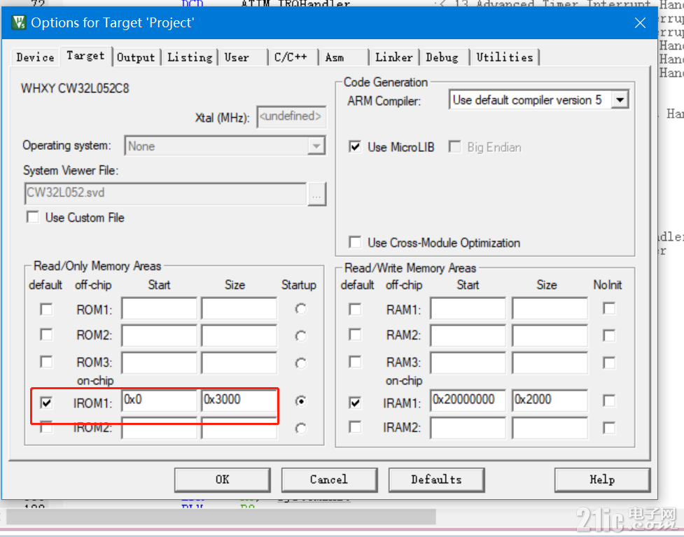

CW32L052的flash分区,我们编写好bootloader后,代码的长度为8k,为此我们分把前面的12k分配给bootloader,后面的52k留给APP。分区如下图所示:
d42be8e855e16313c39248d89672a01b

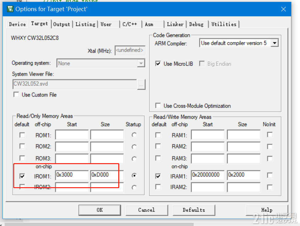

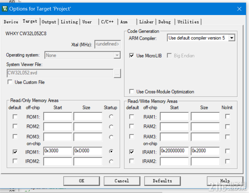

Bootloader区为0x000-0x2FFF,在工程里设置ROM如下图:
a7240de474c85ece15d8c759cf7ca61b
APP大小为52K,ROM起始地址为0x3000,长度为0xD000。MDK设置如下:
bbed43b6e35e868dcbffa7bf8bf01237

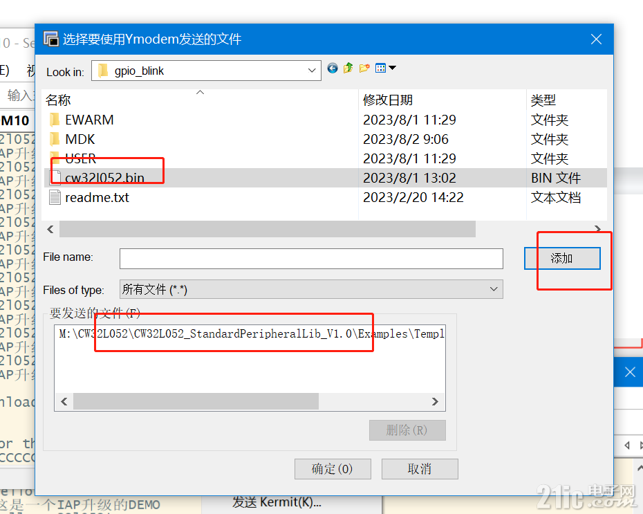

Bootloader,我们这次采用的是用串口升级,使用Ymodem协议进行数据传输。在武汉芯源的官方有应用文档( HYPERLINK "https://www.whxy.com/files/doc/CW32F030_IAP_Fuction_CN_V1.0.pdf" )
Ymodem协议
Ymodem协议用于计算机间传输文件,同样适用于嵌入式领域,如MCU升级固件时,可以使用Ymodem协议传输固件文件,传输总线不限于USB、UART、CAN等。

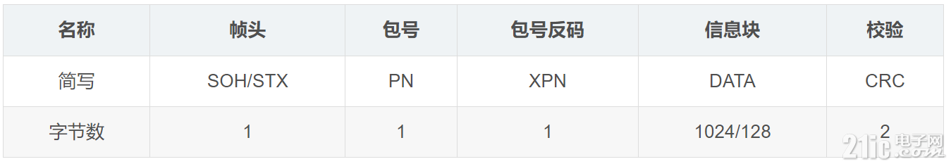

Ymodem 帧格式
Ymodem 有两种帧格式,主要区别是信息块长度不一样。
14862ea73731483957390a6df01bd159

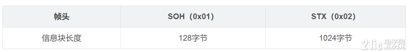

帧头
帧头表示两种数据帧长度,主要是信息块长度不同。
33583339eb00ec5c5af17e1f7c5094af
包序号
数据包序号只有1字节,因此计算范围是0~255;对于数据包大于255的,序号归零重复计算。
帧长度
【1】以SOH(0x01)开始的数据包,信息块是128字节,该类型帧总长度为133字节。
【2】以STX(0x02)开始的数据包,信息块是1024字节,该类型帧总长度为1029字节。
校验
Ymodem采用的是CRC16校验算法,校验值为2字节,传输时CRC高八位在前,低八位在后;CRC计算数据为信息块数据,不包含帧头、包号、包号反码。

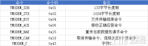

Ymodem命令
d399601dae8f2ae2f6e57bc503456e36

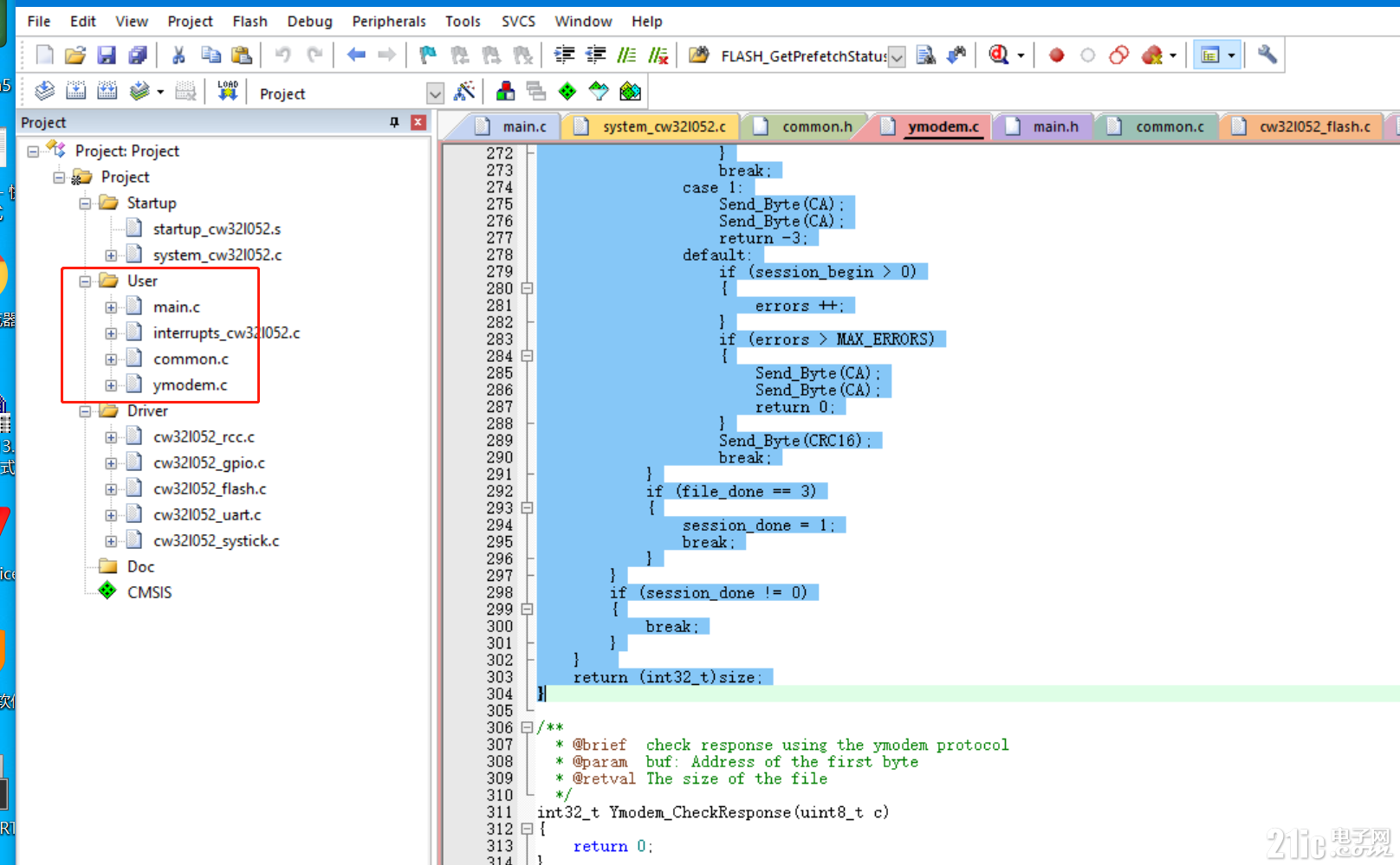

Ymodem开源的资料非常多。主要实现有4个文件一个是common.c/common.h,ymodem.c/ymodem.h。
Common.c中主要的功能是实现串口接收字符、发送字符的通用接口

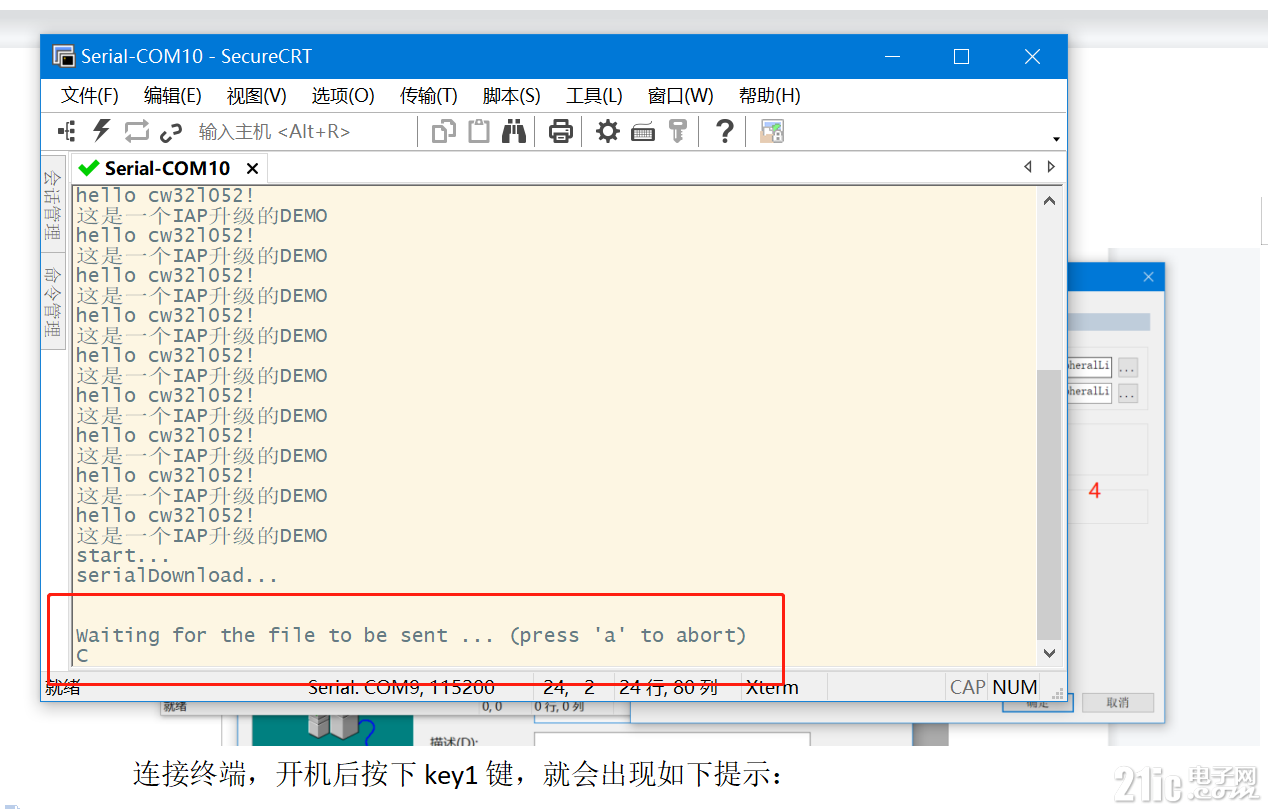

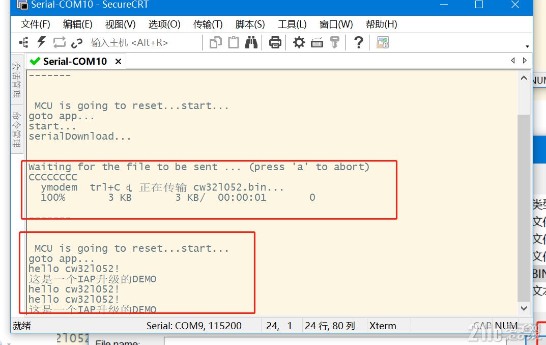

串口下载函数SerialDownload:
  1. void SerialDownload(void)
  3.     uint8_t Number[10] = " ";
  4.     int32_t Size = 0;
  5.     SerialPutString("\n\n\rWaiting for the file to be sent ... (press 'a' to abort)\n\r");
  6.     Size = Ymodem_Receive(&tab_1024[0]);
  7.     if (Size > 0)
  8.     {
  9.         SerialPutString("\n\n\r Programming Completed Successfully!\n\r--------------------------------\r\n Name: ");
  10.         SerialPutString(file_name);
  11.         Int2Str(Number, Size);
  12.         SerialPutString("\n\r Size: ");
  13.         SerialPutString(Number);
  14.         SerialPutString(" Bytes\r\n");
  15.         SerialPutString("-------------------\n");
  16.         SerialPutString("\n\n\r MCU is going to reset...\n");
  17.         NVIC_SystemReset();

【工程实现步骤】
打开一个初始化串口工程示例,在工程里面添加commom.c/h,以及ymodem.c/h。
e1f5e3f1f25ac104f7c62fd5a97fd987

我们在ROM中指定固件的起始地址为0x3000
6a38fc594e0e02b303b6e51a9a8fa056

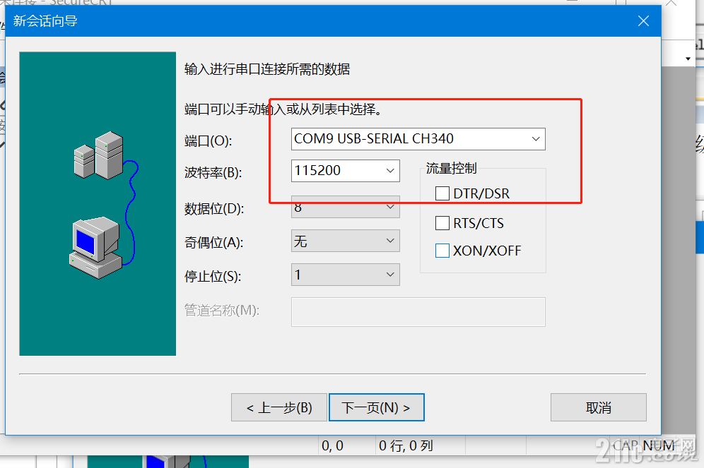

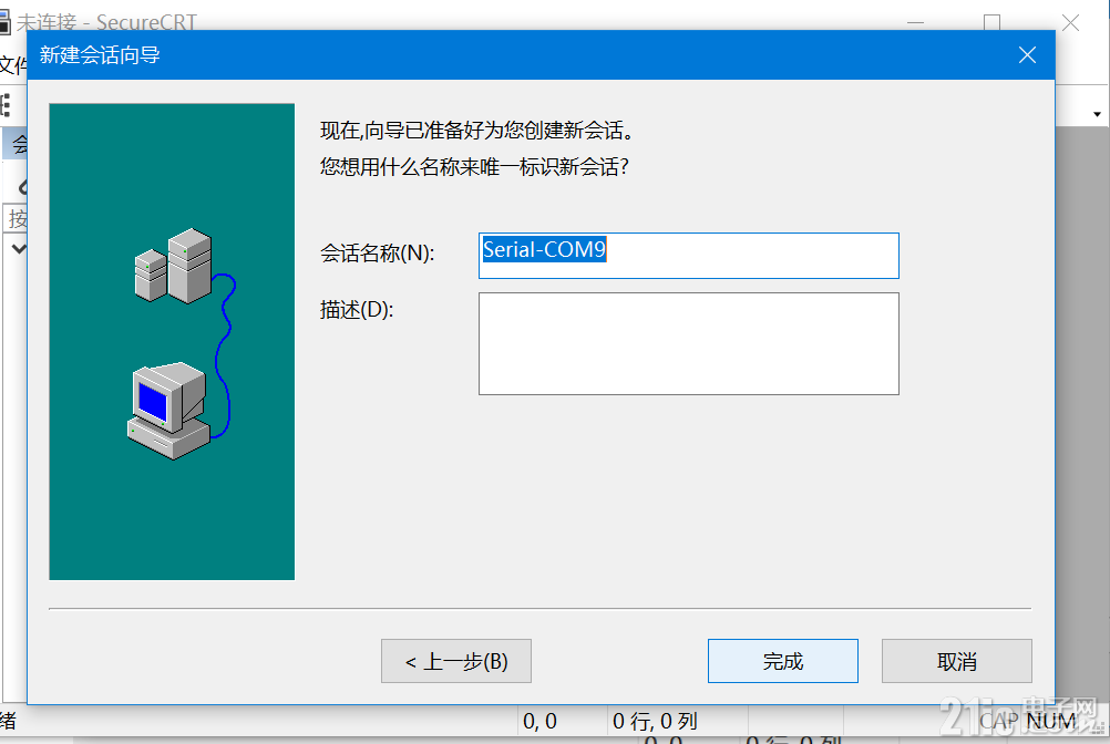

升级的操作示例我们先把IAP的固件用wch_link烧到开发板,然后打印超级终端,我这里使用SerureCRT的Ymodem发送工具。
cf97d3cdced570059ba02e329c1eccb1
426379ecf213b6543311b509f1d9893b
1c9279f4ebc5d654867d9f5426a801d6
然后我们设置ymodem发送为1024字节:
90da25665a1cb7cc961acc898f96628f
连接终端,开机后按下key1键,就会出现如下提示:
280f7c6c1b963e5ada4019d4d9702859
我们选择需要发送的bin文件:
9559bff17f7d27ee2a2756c84750acab
8318ee2ff7cb3678ea830c7fafa8cb3e
出现如下提示,显示传完成,并且成功的完成APP的跳转。
feeb723d5130cffd78e2a68a05265144
