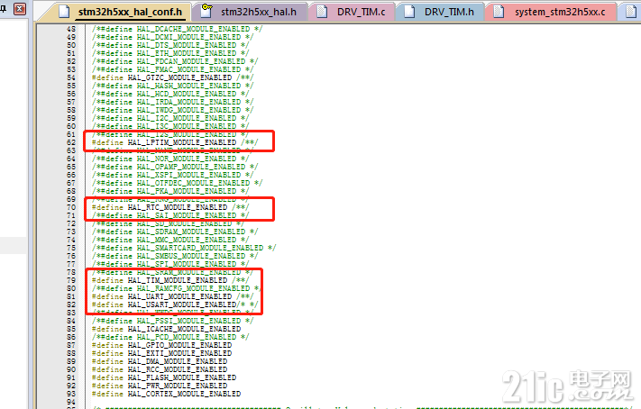

在使用定时器之前,需要我们吧HAL库的配置更改一下,首先是我们的STM32H5xx_HAL_CONF.h文件
我们这里把通用的模块都使能了,这样的话后面就不用做更改了,后期用到哪个模块就使能哪个模块。
我们这里把串口,定时器、RTC都使能了。
HAL库之所以这样做是因为我们只对使用的模块进行编译,缩短了整体编译的时间,同时也缩小了整体的代码大小。

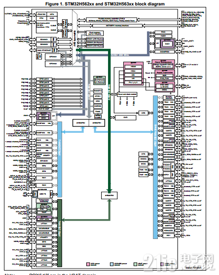

通过查看我们的H563的数据手册,我们可以找到TIM1的时钟主频为250MHZ,这样的话可以方便我们对整个系统的时钟有所了解。

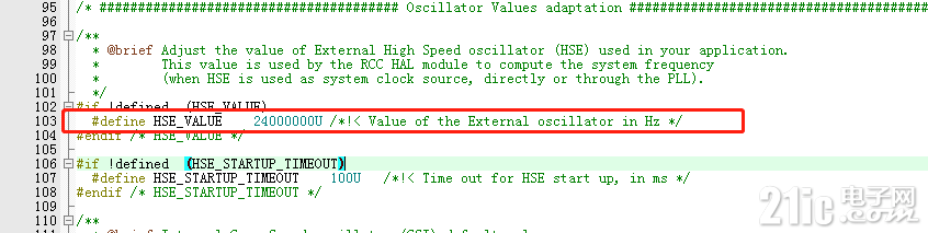

然后还有一个地方需要修改的,就是外部的晶振的频率值,原理图上给的是25M的,而程序内部使用的是8M的数值,这个地方需要注意一下,否则包括串口,定时器、CAN总线等和通信相关的都是有问题的。

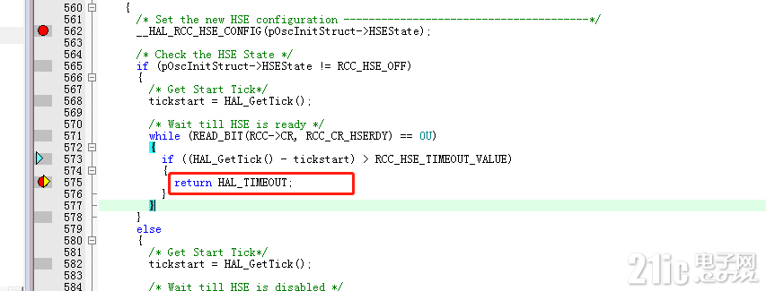

然后经过仔细的查找,发现时晶振不起振……不知道是不是哪里配置错误了……
