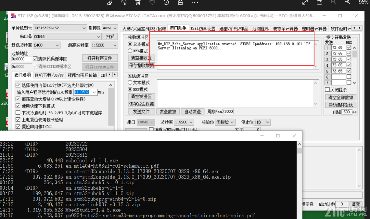

连接串口和以太网口 串口显示如下
c8a5286071430d207a37675f9826b9cd

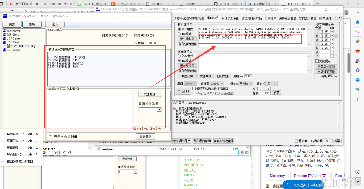

找一个udp的调试软件并创建一个客户端连接这个板子的服务器,发送数据,那边就收到了
106be6390ce32f183f3c845b1245323d
