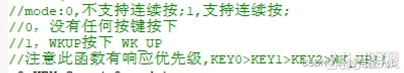

2、第一个按键函数
 楼主| xiaoqi000 发表于 2023-8-26 17:46 | 显示全部楼层
注意:
 楼主| xiaoqi000 发表于 2023-8-26 17:47 | 显示全部楼层
这个函数提供两种模式(是否连按)
注意这个函数存在响应优先级

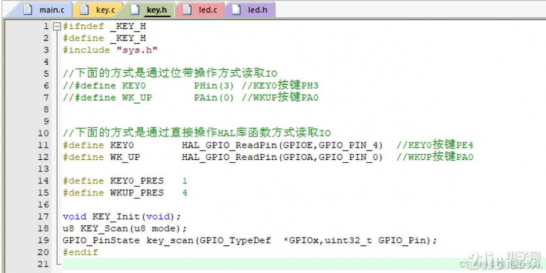

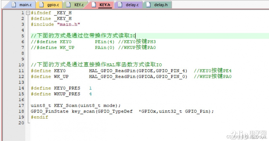

三、key.h部分:
注意:
有两种方式读取电位,一种用位带操作读取,一种用HAL库读取
声明了.c文件里的三个函数,宏定义了一些特殊常量
 楼主| xiaoqi000 发表于 2023-8-26 17:48 | 显示全部楼层

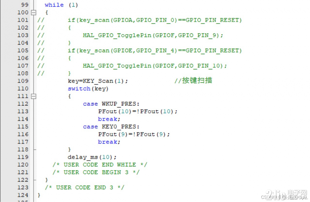

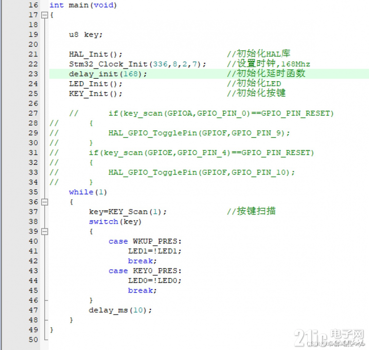

四、main.c中:
通过这个KEY_Scan();内的数字来选择扫描模式
0和1

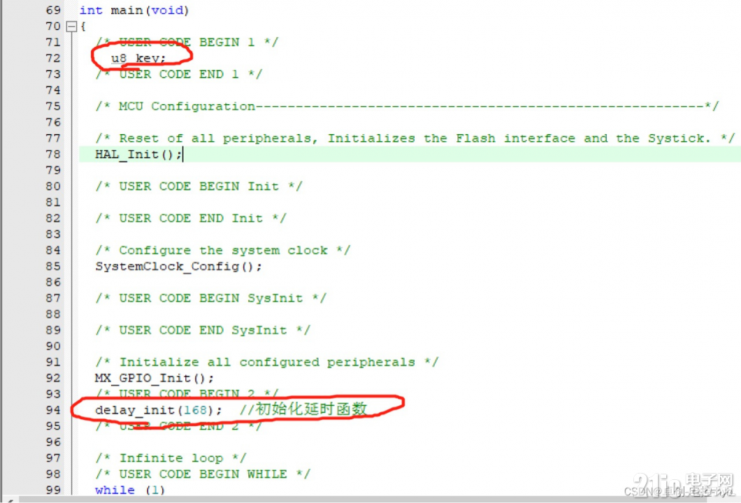

使用CubeMX
一、首先记得先把delay函数和KEY函数封装好
 楼主| xiaoqi000 发表于 2023-8-26 17:49 | 显示全部楼层
二、端口初始化部分都在gpio.c里面完成
三、KEY.c里面没了初始化部分
四、KEY.h里面少了一个初始化函数声明
 楼主| xiaoqi000 发表于 2023-8-26 17:50 | 显示全部楼层
五、main.c:

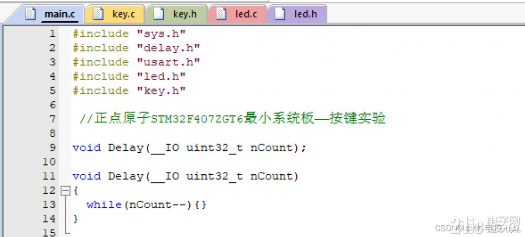

这个Delay函数记得加上
 楼主| xiaoqi000 发表于 2023-8-26 17:51 | 显示全部楼层
定义的8位变量和初始化延时函数调用放到这里面
操作部分没啥变化
