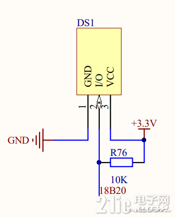

硬件连接
 楼主| 自动化陈稳 发表于 2023-8-27 17:50 | 显示全部楼层
ds18b20就一根线,实现的是异步通信,连接的GPIOG_Pin_11
OLED_SCL连接GPIOF_Pin_15;
OLED_SDA连接GPIO_Pin_14;
 楼主| 自动化陈稳 发表于 2023-8-27 17:51 | 显示全部楼层
