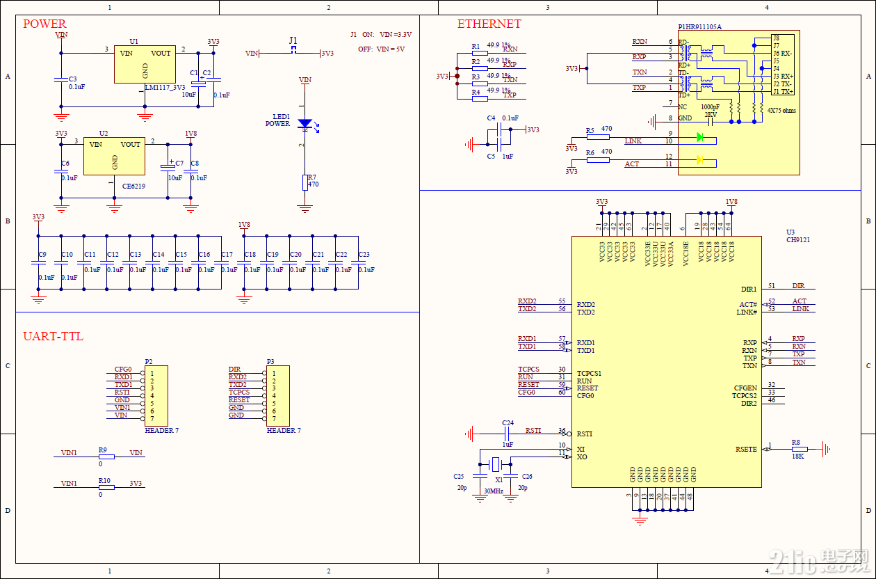

三、典型的电路设计
a696c931e6011750d13eefda56b45335

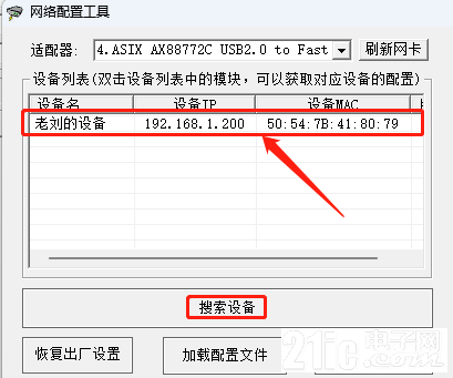

       老刘使用的是USB转RJ45网口的工具,通过网线连接到芯片的,打开网络配置工具​将适配器的选项选择
ASIXAX88772CUSB2.0 toFastEthernetAdapter
       您可以根据您的配置进行选择。查看网线的灯是否亮了,​搜索设备。
20c51cdbf84cb8880129d275a723cde2

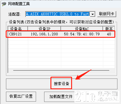

       会出现CH9121芯片的信息,以及之前配置好的信息,如果没有配置​,可以进行重新配置。
6f06d49520a59dddc3f166150be757a8

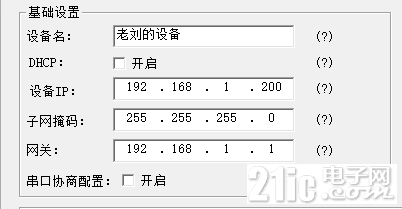

       ​ 下面将配置的参数,说一下:
821bd80f6f5f24ddf655816787736ae3
  • 设备名:可以根据自己需求进行修改;
  • DHCP:根据项目的需要进行勾选
  • 设备IP:这个IP是指本地的IP,也就是CH9121的IP地址
  • 掩码:这个是固定的,也可以使用ipconfig/all指令在CMD中查看​。
  • 网关:一般和​IP挂钩的。

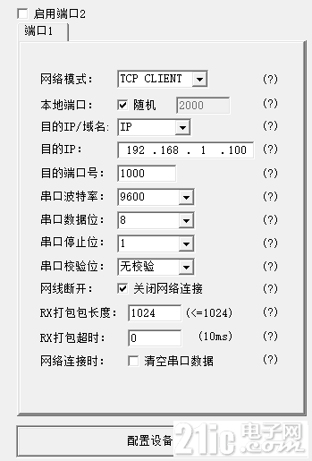

  • 网络模式有四种选择:
85b34e7333841d09db019a65367926d5
TCP CLIENT
TCP SERVER
UDP CLIENT
UDP SERVER
​根据自己的需要进行选择即可。
  • 本地端口​:可以选择随机不设置
  • 目的IP/域名​:选择IP

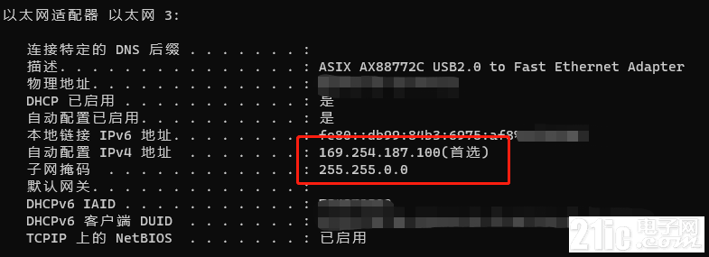

  • ​目的IP:这个IP是指想要连接电脑的IP地址,可以通过查看cmd指令进行填写,以下是老刘的电脑ip地址
2f8f72643e144b2ea534733be4ee79b0
  • ​目的端口:这里设置1000,这个数值和后面测试网络相对应的。可以设置别的​端口,只要不是常用的80、8080就可以了。
  • ​串口设置:都按照默认的填写就可以了。也可以根据自己的需要进行更改的。
  • 包长度、超时,​都可以作为默认的。
       填写完成之后,点击配置设备参数​,在下面的提示框中会进行提示。

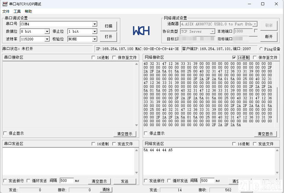

五、以太网测试
       可以使用资料包里面的软件,进行测试,软件名称为:串口与TCP/UDP调试软件。
c18b824dace666f5a659b8d6e5c492f1
       在网络调试设置中,进行如下配置:
  • 适配器:还是选择刚刚的USB转网口的工具,ASTX AX88772C...
  • 协议类型:TCP Server
  • 本地端口:1000
  • 目标IP:不用设置
  • 目标端口:不用设置
  • 点击​网络监控按钮:如果下面出现客户端的IP,证明已经连接上,没有问题了。
       我们通过单片机写一个小程序,串口收发的程序,进行测试,通用性高一些的,在之前的文章中也进行过说明,下面只是增加一个串口的初始化代码,应用部分,自己​填写即可。
  1. <p>voidCH9121_uart4_Config(u32 bound)</p><p>{  </p><p>GPIO_InitTypeDef GPIO_InitStructure;  </p><p>USART_InitTypeDef USART_InitStructure;      </p><p>RCC_AHB1PeriphClockCmd( RCC_AHB1Periph_GPIOA, ENABLE);  </p><p>RCC_APB1PeriphClockCmd(RCC_APB1Periph_UART4, ENABLE);​  </p><p>GPIO_PinAFConfig(GPIOA,GPIO_PinSource0, GPIO_AF_UART4);   //将PA0复用到UART4中</p><p>GPIO_PinAFConfig(GPIOA,GPIO_PinSource1, GPIO_AF_UART4);   //将PA1复用到UART4中​  </p><p>GPIO_InitStructure.GPIO_Pin = GPIO_Pin_0 | GPIO_Pin_1;   </p><p>GPIO_InitStructure.GPIO_Mode = GPIO_Mode_AF;  </p><p>GPIO_InitStructure.GPIO_Speed = GPIO_Speed_50MHz;  </p><p>GPIO_InitStructure.GPIO_OType = GPIO_OType_PP;   </p><p>GPIO_InitStructure.GPIO_PuPd = GPIO_PuPd_UP;  </p><p>GPIO_Init(GPIOA,&GPIO_InitStructure);        </p><p>USART_InitStructure.USART_BaudRate = bound;  </p><p>USART_InitStructure.USART_WordLength = USART_WordLength_8b;  </p><p>USART_InitStructure.USART_StopBits = USART_StopBits_1;  </p><p>USART_InitStructure.USART_Parity = USART_Parity_No ;</p><p>USART_InitStructure.USART_HardwareFlowControl = </p><p>USART_HardwareFlowControl_None;  </p><p>USART_InitStructure.USART_Mode = USART_Mode_Rx | USART_Mode_Tx;  </p><p>USART_Init(UART4, &USART_InitStructure); ​  </p><p>CH9121_NVIC_Configuration();    </p><p>USART_ITConfig(UART4, USART_IT_RXNE, ENABLE);​  </p><p>USART_Cmd(UART4, ENABLE);</p><p>}</p>
       我们可以通过网络接收区和网络发送区查看收发是否正常。在代码中设置断点,​通过网络发送去发送一个十六进制数据包,看看是否进入到断点中即可验证。
