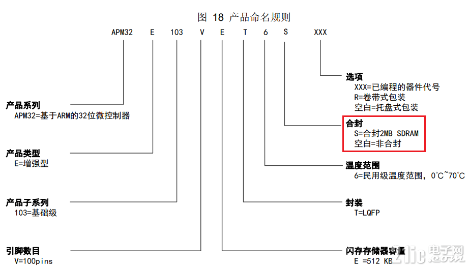

图1-1产品命名规范

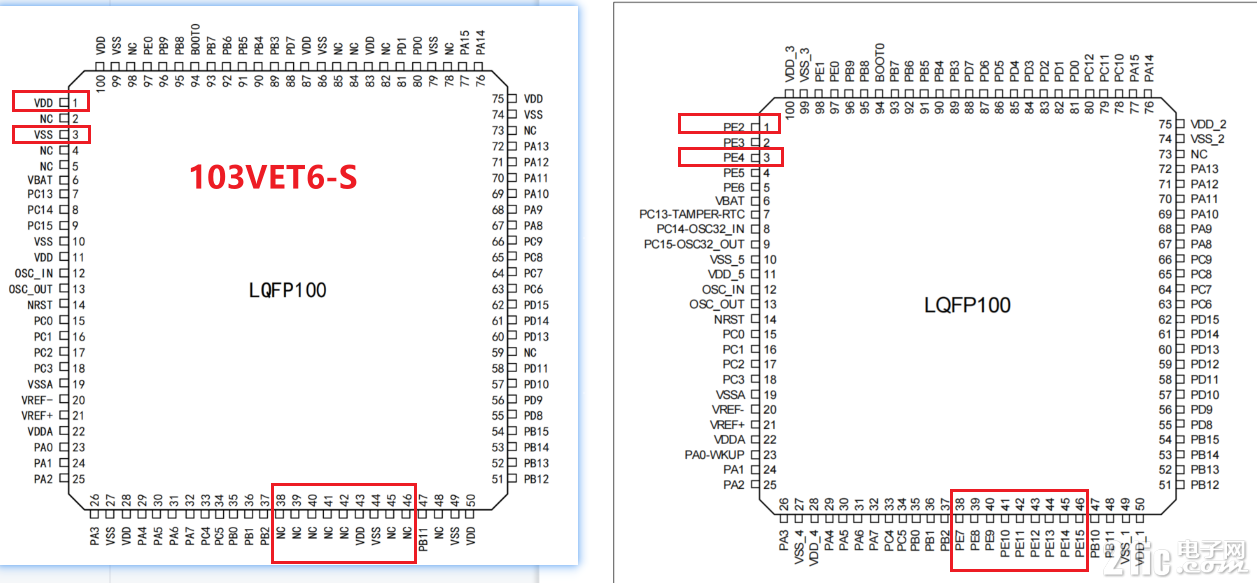

根据图1-1可以看出APM32后缀带S就是合封了2MB的SDRAM,不带后缀S是没有的,那么再来对比下这2者的区别,如图1-2所示,合封了SDRAM的会把SDRAM所使用到的引脚隐藏起来了,但是官方没有把PB11隐藏起来,与SDRAM存在冲突,如有使用建议更换其他IO口。
a0b067c5173d4b5ac920569c5f4208d5
图1-2 合封与非合封的区别

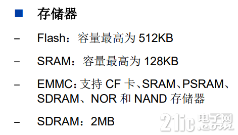

接下来看官方芯片数据手册如图1-3,Flash:512KB,SRAM:128KB,SDRAM:2MB
1c7fbac4318cd8eddc947cc4293a39e5
图1-3存储器

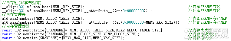

1、首先复制正点原子战舰内存管理例子里的malloc.c和malloc.h到DMC_SDRAM工程下,修改malloc.c中的外部内存地址为0x60000000

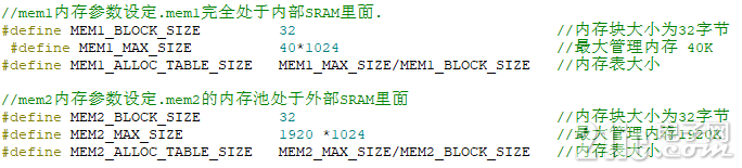

2、修改malloc.h,我这里SDRAM用1920K,留了点没用完
f5387854cdc1f11c6d9d3fbfa649d04a

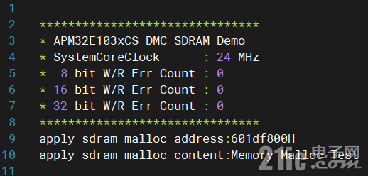

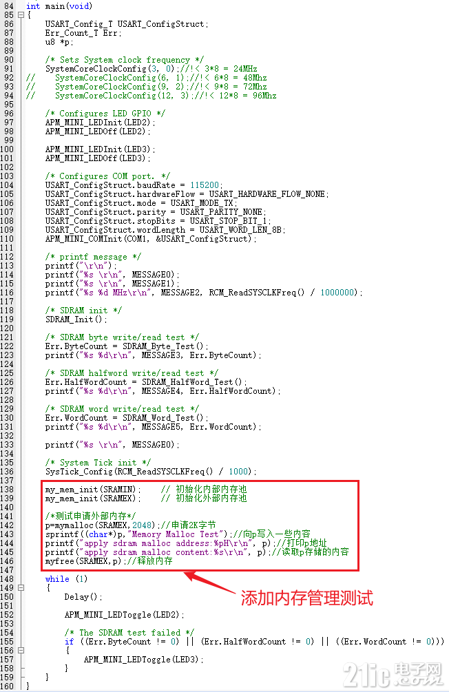

3、移植完成,下面测试下
a13a0e235aebd2ca617c19d1c2930a95
运行串口打印如下:
e564979c34b2fc4d2f063b55b567dc55
Err Count : 0证明SDRAM测试读写正常。然后再看打印的p地址不是0x20000000H,而是在60000000H到60200000H之间,就证明申请的内存用在SDRAM内。
好了,以后程序里就可以用mymalloc(SRAMEX,xxx)函数申请SDRAM自动分配的内存或者mymalloc(SRAMIN,xxx)申请内部SRAM自动分配的内存啦。
