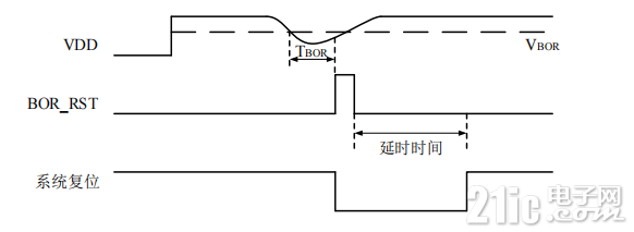

3 BOR(Brown-Out Reset)复位
当 VDD 电压下降到 VBOR 以下,且持续时间超过 TBOR 时,系统产生欠压复位。BOR 复位时,RSTFR
寄存器的 BORF 位将被置 1,用户可以判断此标志以来确定是否发生 BOR 复位。
HC89F0332/0322/0312可以通过代码选项或者寄存器来选择BOR检测的电压档位。当在代码选项中
配置完成BOR档位后,客户也可以在使用时根据情况通过配置寄存器重新配置合适的BOR检测电压。
BOR档位:4.2V/3.9V/3.6V/3.0V/2.6V。
BOR电压检测电路有一定的迟滞特性,迟滞电压为0.1V左右。即当VDD电压下降到所选BOR电压
档位时BOR复位有效,而VDD电压需要上升到BOR档位电压+0.1V时BOR复位才会解除。
欠压复位示意图如下所示,其中 TBOR 也可以通过寄存器配置,用来进行电压消抖。
